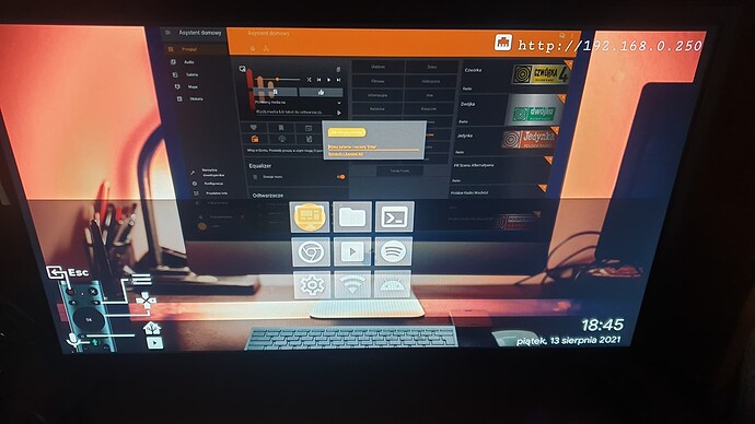

Bramę internetową i dns też ustawiłeś na bramce AiS prawidłowo?
Bramka i DNS 192.168.0.1
Maska 255.255.255.0 więc przedrostek sieci 24
I tak wisi i nie można się podłączyć do lovelace
Sieć działa :
Ping google :
i z innego komputera też nie możesz się zalogować na bramkę z przeglądarki na adres 192.168.0.250
a jak zapingujesz bramkę to odpowiada?
