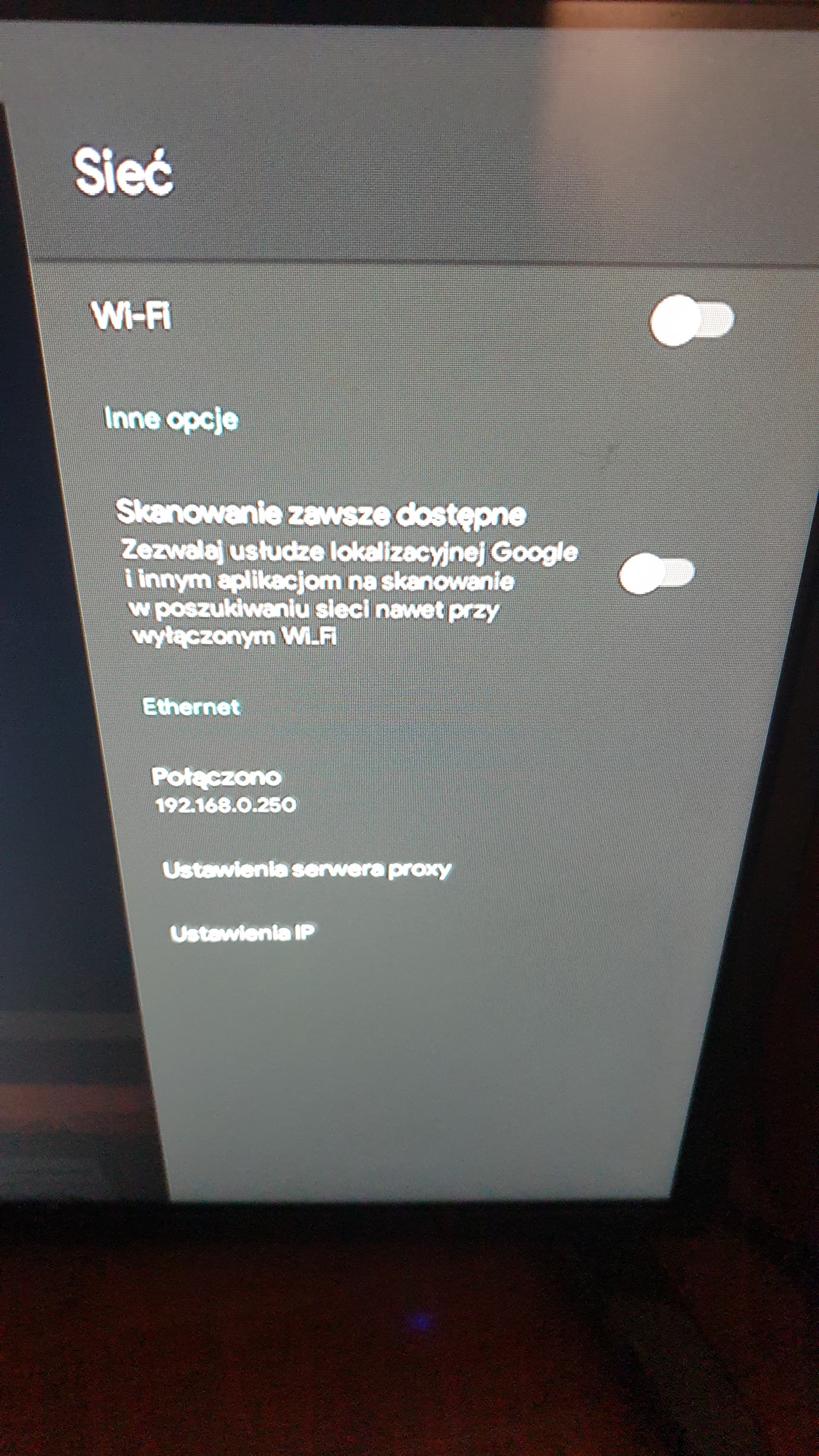

Wyłączyłem całkiem WiFi dla rozeznania -
Niestety efekt ten sam.
Jak z konsoli skontrolować lub zastartować usługi sieciowe?
Czyli jak dobrze rozumiem nadać na androidzie w DEV zamiast na routerze i poza zasięgiem przydziału routera?
Tak. Wejdź na bramkę i ustaw jej adres a opcjach Ethernet. A systemie Android. Możesz dać z zakresu ale żebyś nie dublował tylko.
Tak. Tylko zrób to z głową. Widzę że masz adresację 192.168.0.X to w dhcp na routrerze ustaw sobie zakres np od 192.168.0.21 do 192.168.254 (to jest tylko przykład bo nie wiem jak IP ma sam router) I nadaj adres bramki z tego zakresu nieprzydzielanego przez dhcp.

Niestety dalej nie działa. Na bramce jak wchodzę w panel (pierwsza ikona od góry) też nie działa. Tak jakby serwer nie chodził
Restartowałeś router a następnie bramkę? Daj screena tego panelu.
