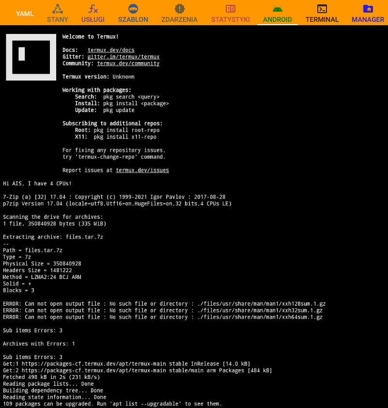

Przerzuciłem dziś jedną bramkę Dev3 na Termux, na razie tylko samo AIS Serwer, chyba poszło bez bólu jedynie na początku sypnęło 3 ERR jak na poniższym zrzucie:
nie wiem czy będzie miało to wpływ na dalsze działanie :).
Apek AIS Launcher i AIS Panel jeszcze nie aktualizowałem bo zasadniczo nie używam.

Czyli najpierw muszę przejść na Termux? Jestem początkujący a widzę, że sprawia to trochę problemów. Jest więc ryzyko, że stracę to co mam i będę musiał zaczynać od nowa. Jak się zabezpieczyć by w razie czego odzyskać system do stanu jaki posiadam?

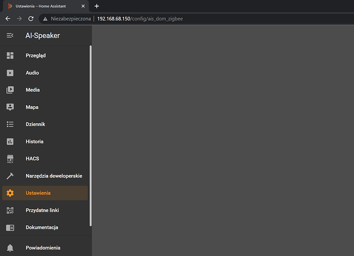

Po przejściu na Termux nie działają urządzenia Zigbee. W sekcji “Konfiguracja Zigbee2MQTT” pojawia się pusty ekran.

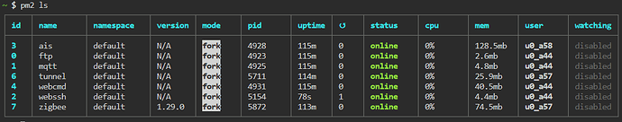

Próbowałem restartować Zigbee z poziomu terminala:
pm2 stop zigbee
cd zigbee2mqtt/
node index.js
Podczas tej czynność nie było żadnych błędów.
Polecenie pm2 ls zwraca:
Proszę o pomoc. ![]()
U mnie pomaga wczytanie konfiguracji zigbee ponownie
Zrobiłem to dwukrotnie i nic.
A może to jest wina przeglądarki. Usuń pliki tymczasowe F5, sprawdź na innej przeglądarce, wyjmij i włóż koordynator USB itp itd.
To nie wina przeglądarki, ale faktycznie pod adresem [ip-bramki]:8099 wszystko działa.
Co może być powodem, że w AIS te urządzenia ją niedostępne?
A używasz komputera czy telefonu?
Komputera stacjonarnego
Nadal obstawiam przeglądarkę… usuń ciasteczka i dane witryny. Chcesz mieć pewność do sprawdź inne usługi np z zakładki narzędzia deweloperskie.
Wszystko to działa w oparciu o AIS auto proxy:
Właśnie wyczyściłem wszystkie ciasteczka [ip-bramki] i http://ais-dom.local/ i wciąż ten sam problem.
