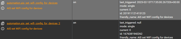

Obecny log:
Logger: homeassistant.components.automation.ais_set_wifi_config_for_devices
Source: helpers/script.py:409
Integration: Automatyzacja (documentation, issues)
First occurred: 13 lutego 2023 18:35:00 (1 occurrences)
Last logged: 13 lutego 2023 18:35:00

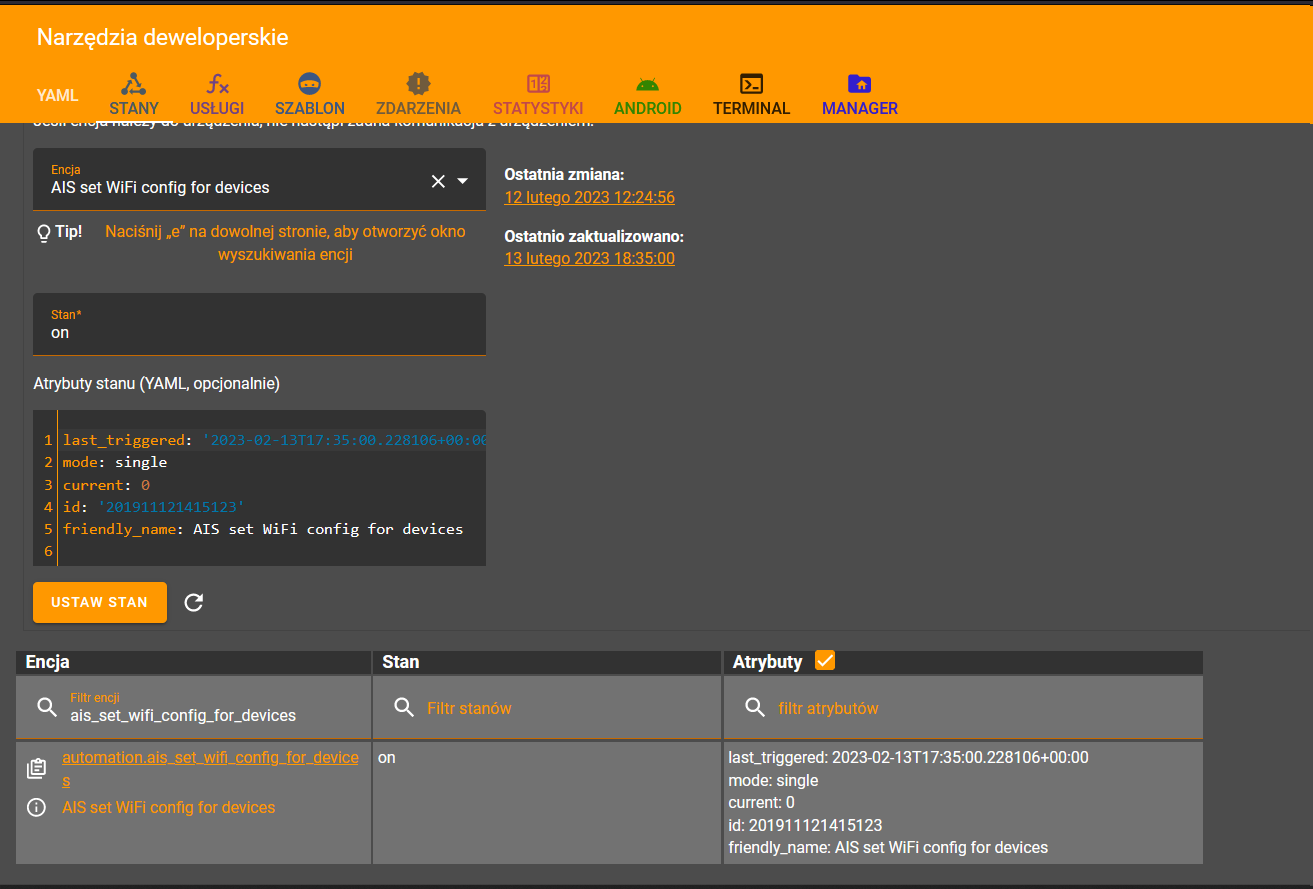

AIS set WiFi config for devices: Error executing script. Service not found for call_service at pos 1: Unable to find service mqtt.publish
Sprawdź jaki stan masz dla tej encji w narzędziach deweloperskich:
Choć wątpię aby była związana z brakiem okna Z2M.

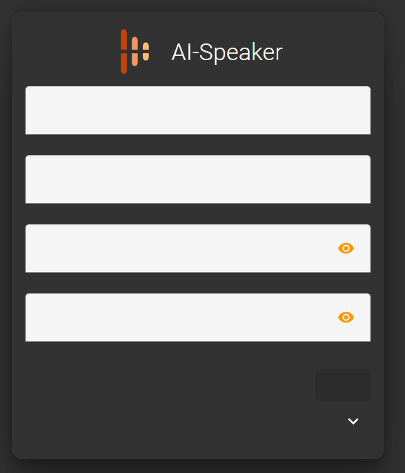

Obecny log integracji MQTT:
Logger: homeassistant.components.mqtt
Source: components/mqtt/__init__.py:365
Integration: MQTT (documentation, issues)
First occurred: 14:43:16 (1 occurrences)
Last logged: 14:43:16
MQTT broker is not configured, please configure it
Tak jak jest napisane w powyższym komunikacie - masz źle skonfigurowane MQTT.
Zrób tak:

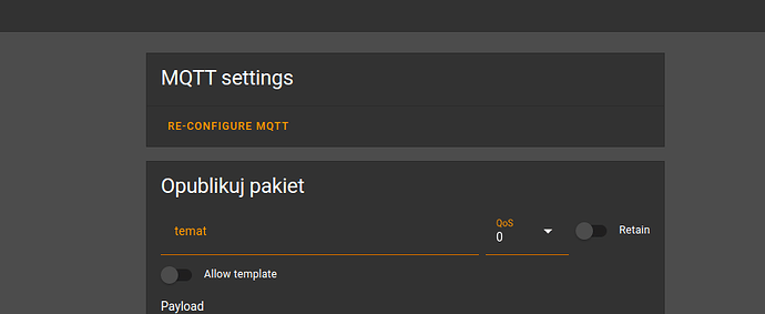

W ustawieniach integracji MQTT kliknij KONFIGURUJ:
a następnie RE-CONFIGURE MQTT:
i wpisz takie dane:
Integracja MQTT powinna zadziałać - dopiero wtedy Z2M będzie mógł dogadać się z HA.

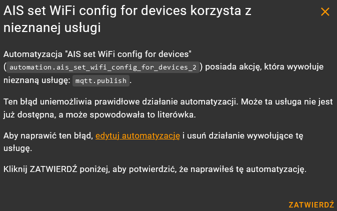

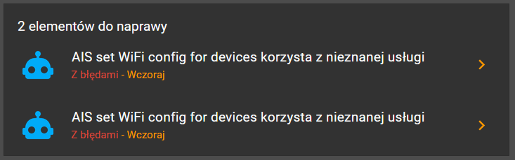

Te dwa błędy (elementy do naprawy) są komunikatami które pojawiły się “Wczoraj” a wynikały z braku usługi mqtt.publish. Jako, że już to naprawiłeś, to możesz te komunikaty usunąć wciskając przycisk ZATWIERDŹ na każdym z nich (konfiguracja jest już OK więc ponownie się nie pojawią).

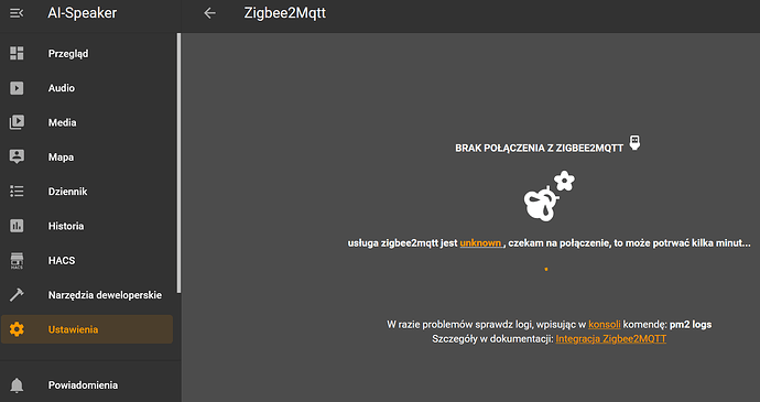

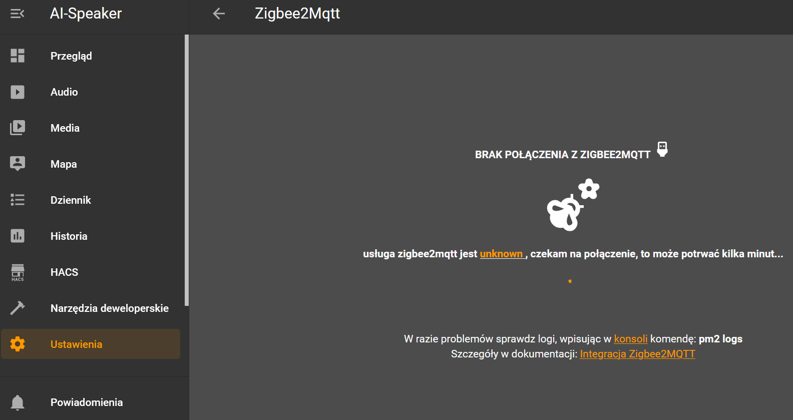

Jak widać na screenie z mojego poprzedniego wpisu, w konfiguracji jest informacja “Brak połączenia z Zigbee2MQTT”. Co więcej teraz urządzenia nie są również dostępne pod adresem [ip-bramki]:8099.
Edit: Po 15 minutach zaczęło działać! Dziękuję ![]()
