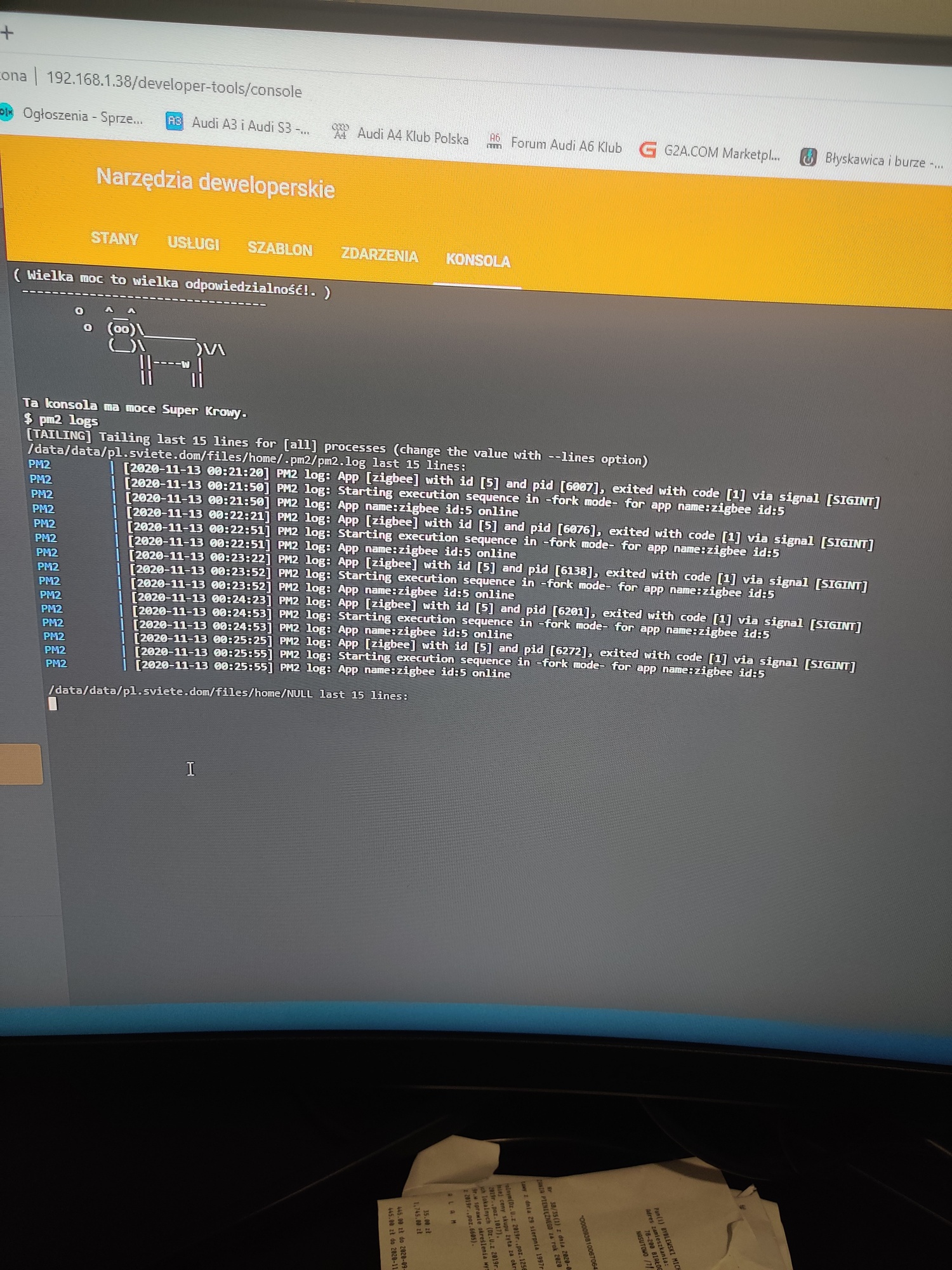

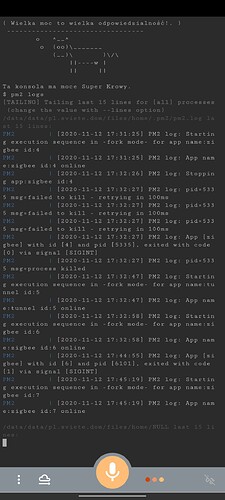

Witam przywróciłem ustawienia fabryczne i nadal nie mogę dodawać urządzen zigbee.Peobowapem restartować po 10 razy każdy włącznik światła i nic

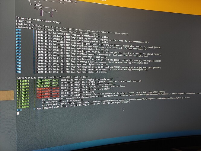

Dongle Ci padł. Ktoś tutaj pisał że reflashowanie pomaga.
Dziękuję za informację od wczoraj się męczyłem przy wlączniku spędziłem 9 godzin włączając i próbując sparować oraz restartujac bramke.Jeszcze raz dziękuję
Potwierdzam, przerobiłem to na dwóch donglach. Dokładnie wywala się na zigbee-herdsman jak to widać w Twoich logach.

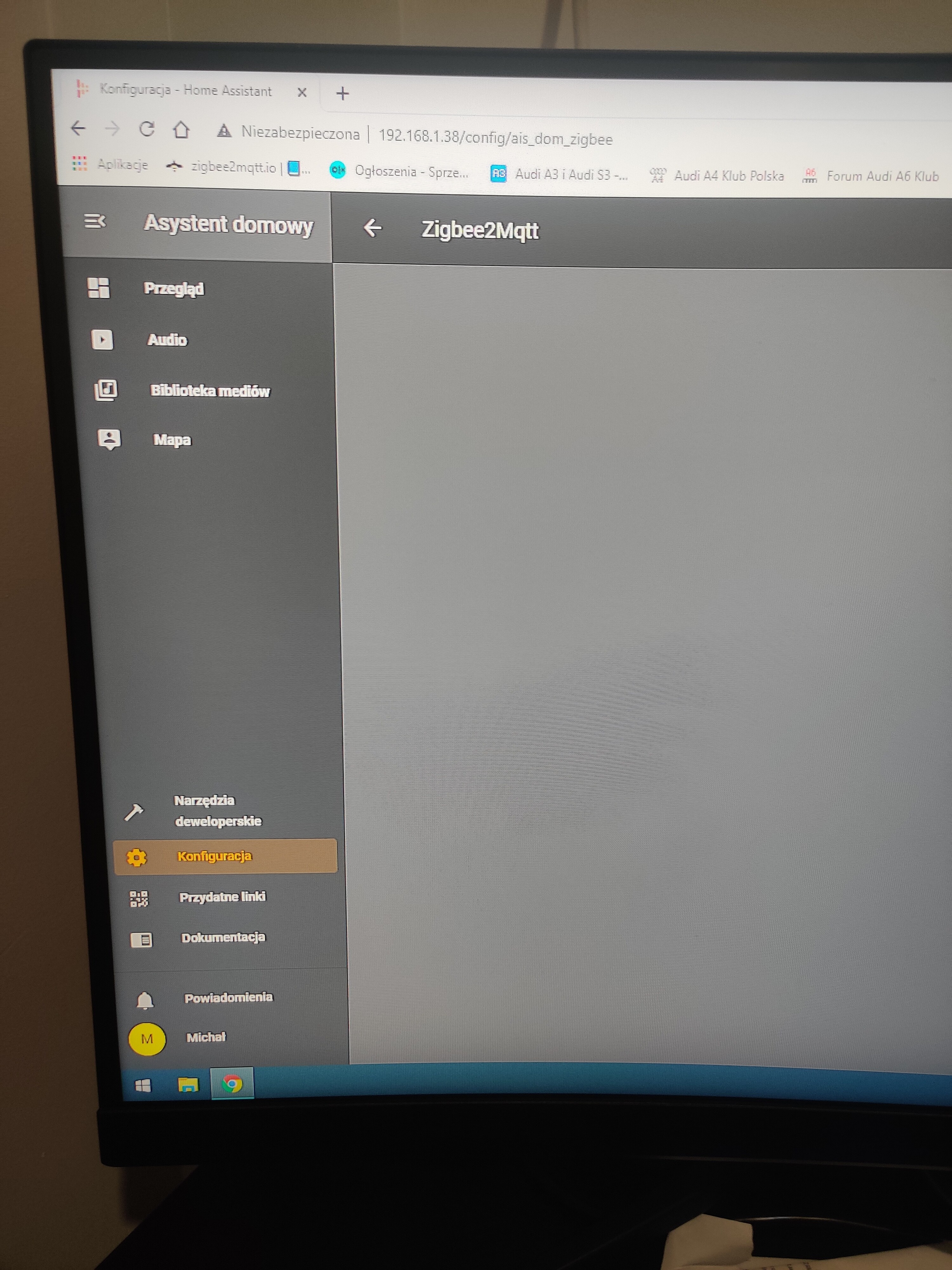

dodalo 3 i kontakt sie urwal przekaznika salon wgl nie dodało po restarcie nie widac zigbee2mqt
Probowano wszystkiego i nic Nowy dongle chyba trzeba
