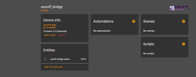

Ja mam chyba jakies wybrakowane bramki
 Albo ja nie rozumiem jak dzialaja kody RF. Niby kody sa wykrywane ale jak symuluje wywolanie przycisku, to sparowane urzadzenie RF nie reaguje. Ponadto, sam process przechwytywania daje dziwne rezultaty
