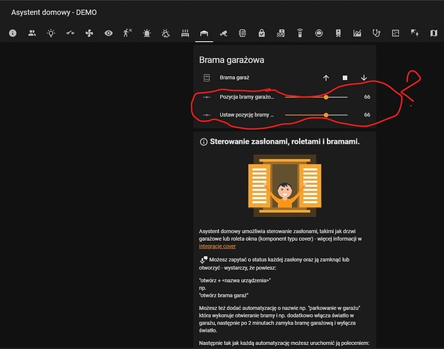

ale ogólna koncepcja była taka:
input_number
to te 2 suwaki:
input_number:
window_1_position:
min: 0
max: 100
window_1_set_position:
name: "Ustaw pozycje rolety"
min: 0
max: 100
można to dodać w yaml-u albo z interfejsu - pomocnicy automatyzacji

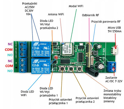

Musisz podać w tym miejscu konkretny model. Trzeba wiedzieć jak fizycznie są podłączone GPIO w układzie. Może daj foto.
ESP8285 PSF-B04 taki sam jak na foto z RF .
Czy komenda SwitchMode ma coś wspólnego z działaniem GPIO ?
Czy to jest urządzenie jak w tym poradniku?

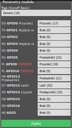

Pokaż jeszcze jak masz ustawione w Tasmota GPIO dla tego modułu.
Pokaż całą zakładkę ze wszystkimi GPIO.
@Relayer model, który podajesz jest 4 kanałowy. W ustawieniach masz 2 przekaźniki. Możesz konkretnie określić jakie masz urządzenie? W/g jakich informacji, tablicy, szablonu ustawiałeś GPIO?
EDIT
OK - kliknąłem w link z tasmoty, teraz widzę…
Porównajmy:
Więc domyślam się, że pod GPIO14 chcesz mieć kontrakton.
Wygląda wszystko OK.

Trzeci przycisk powoduje zmianę trybu pracy , nie jest powiązany z GPIO .
Wysterowanie GPIO14 powoduje załączenie na chwilę przekaźnika na GPIO5.
Wysterowanie innego GPIO powoduje ten sam efekt .Może zmienić soft na org.tasmote ?
Tylko w jednym trybie pracy działa normalnie.
Moim zdaniem nie jest tu winna tasmota a układ/układy scalone, które determinują pracę przekaźników.
Spójrz na pin z GPIO14 czy GPIO10:
Do tego te zdanie:
Only one of these modes works with Tasmota, so it is necessary to continue to press this button 3 until the relays can be controlled from the toggle buttons in the Tasmota web UI.
GPIO2 nie jest wykorzystane a powoduje ten sam efekt.
Wygląda na to że użyję innego modułu , albo dodam ESPcam
Na tasmota działa normalnie tylko w jednym trybie.
