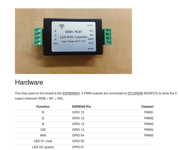

Powracam do tematu sterowania RGBW w automatyzacji jako oświetlenie nocne z funkcją ostrzegania o otwieraniu bramy.
W słupkach bramy wjazdowej mam taśmę RGBW sterowaną przez moduł MagicHome pod Tasmota. Oprócz sterowania 4-kanałami PWM jest dodatkowo przekaźnik sterujący napędem bramy oraz podłączony styk pod GPIO0 dla odczytu zadziałania oryginalnego pilota od napędu.
Potrzebuję wykonać automatyzację w HA, która umożliwi w nocy powrót do ustawień kanałów PWM do określonego koloru i jasności ustawianych na noc po tym jak odpali się sekwencja ostrzegawcza mrugania taśmy. Tę sekwęcję obecnie wykonuje przy pomocy wywołania usługi:
