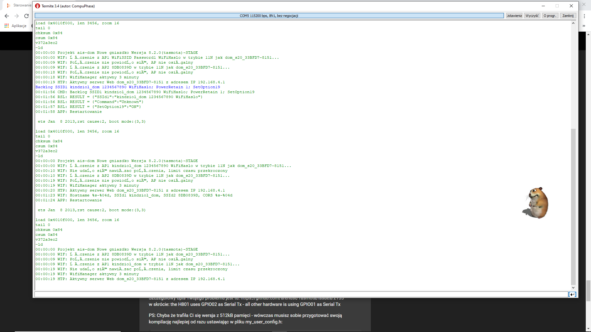

Nie wiem czy podałem dobrze komendy.Mam coś takiego:
Panowie.
Przyszedł mi nowy H801 WiFi. Wgrałem nowy soft gniazdko. Restart i dodałem do bramki bez żadnego problemu. Wszystko śmiga jak dawniej. Więc nie bardzo wiem co jest z moim starym sterownikiem.
Ale dziękuje Wam za interesownie moją sprawą. Jak ktoś odpowie mi więcej z w/w obrazka.
Dziękuję i pozdrawiam.
Logi wyglądają prawidłowo. Serwer Web na adresie 192.168.4.1 - moduł gotowy do parowania.
Nie łączy się z WiFi ponieważ źle wypełniłeś hasło, miało być wstawione w pogrubione miejsca:
Backlog SSID1 WiFiSSID Password1 WiFiHaslo; PowerRetain 1; SetOption19
czyli w Twoim przypadku:
Backlog SSID1 kindziol_dom Password1 1234567890
Uwaga: SSID rozróżnia wielkość liter.
Przyznam sie ze juz nie mam pomyslow. Zostaja tylko abstrakcyjne tematy, typu - osiagnales limit polaczen na routerze albo z jakiegos powodu MAC address Twojego sterownika jest na czarnej liscie na routerze.
Jedyne co mnie zastanawia - ten kawalek
load 0x4010f000, len 3456, room 16 tail 0 chksm ...
Nie kojarze zebym mial tego rodzaju informacje w logach. Przy czym ja flaszowalem tylko czyste esp32/8266 oraz urzadzenia sonoffa, nie flaszowalem nigdy tego konkretnego sterownika.
Ostatnia deska ratunku (jesli jeszcze tego nie robiles) - sprobuj zainstalowac oryginalnym softem Tasmota a nie AIS. Brak innych pomyslow, sorry, wymiekam ![]()

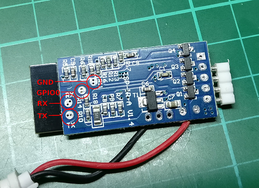

Cześć. Próbuje wgrać soft do modułu H801 ale mam z tym problem. Wydaje mi się, że robię wszystko zgodnie z powyższą instrukcją. Wgrywane oprogramowanie zatrzymuje się na 7%. Czy możecie mi pomóc ?
Wgrywam plik “tasmota-PL.bin” (wielkość: 603280b)
Zapis zatrzymuje się na 7%
Rozwiązałem swój problem :). Okazało się, że soft wgra się gdy zworka J3 będzie zwarta cały czas podczas wgrywania softu.

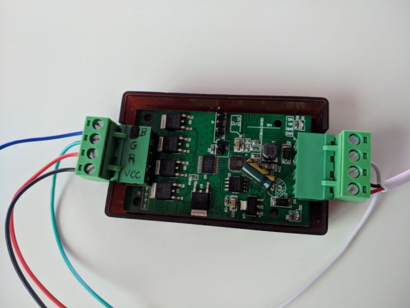

Do modułu H801 z wgranym softem “Gniazdko - Tasmota-PL” podłączyłem taśmę LED 5m 12V SMD 5050 ale RGBWW a nie RGBW taką jak podłączył @Tomasz.
Zachowuje się ona tak jak poniżej:
- Gdy włączę moduł do zasilania to przez kilka sekund świecą się białe diody i mrugają czerwone.
- Jak moduł zacznie odpowiadać po IP to święcą się białe i czerwone diody a przez stronę WWW modułu widać, że jest OFF.
- Jak z poziomu WWW zmienię moduł na ON to świecą się białe i niebieskie LEDy.
- Jak wyłączę zasilanie gdy moduł był ON to po włączeniu go do zasilania święcą się białe i niebieskie LEDy i moduł jest ON.
Wydaje mi się, że do poprawnego działania taśmy RGBWW wymagane jest być może ustawienie innego typu modułu Sonoff w H801 i/lub zmiana jeszcze jakiejś konfiguracji. Poniżej zdjęcia tego jak to u mnie wygląda. Taśmę LED sprawdziłem na kontrolerze bluetooth i działa ona prawidłowo (wyświetla i zmienia wszystkie kolory prawidłowo).
Czy ktoś z Was wie w jaki sposób prawidłowo skonfigurować H801 pod taśmę LED RGBWW ?

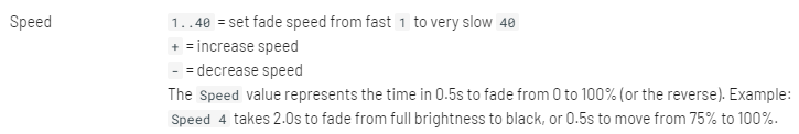

Gdyby ktoś chciał ładne przejścia pomiędzy ustawieniami kolorów/jasności to w konsoli urządzenia należy wpisać:
fade 1 – aby aktywować efekt przejścia,
speed 15 – (1-40) aby ustawić czas trwania przejścia od szybkiego (1) do bardzo wolnego (40).
