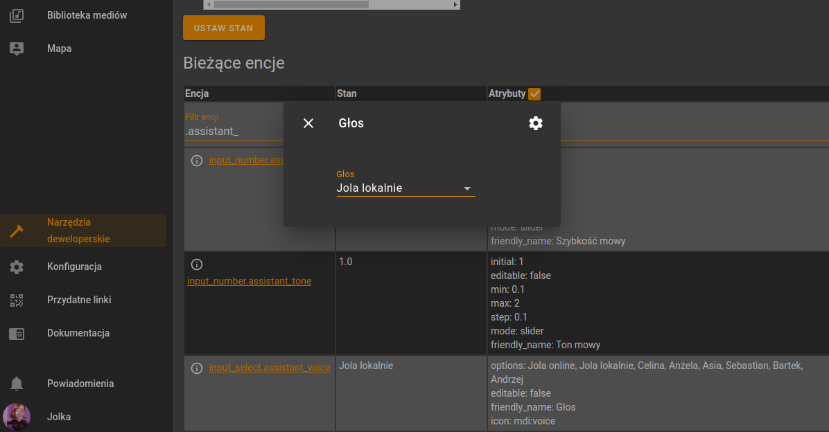

Zasadniczo to samo mam z wyborem asystenta głosu, zawsze po restarcie są domyślne ustawienia

Ten kawałek initial: 1 daje nam to, że szybkość mowy domyślna jest równa 1(100%, czy też normalnie), ale sprawia też, że po restarcie bramki kolega @Grubsztyk ma prędkość przywróconą do wartości 1.
Proponowałbym skasować wartość initial i dodać jakiś step w instalacji nowej bramki, która ustawi to raz i nigdy więcej nie będzie tego ruszać - pewnie macie takie mechanizmy.
P.S. To samo dotyczy innych zmiennych, które są zdefiniowane w tym pliku - kiedyś się dziwiłem dlaczego zmienia mi się lektor po restarcie bramki, teraz już wiem.

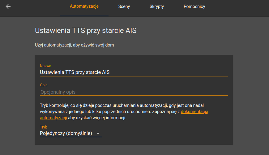

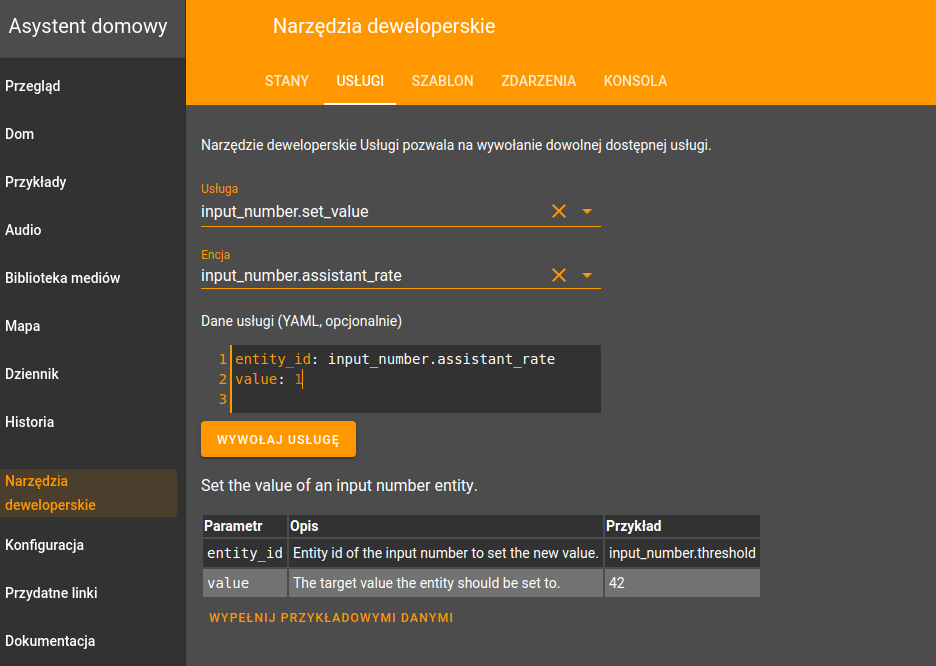

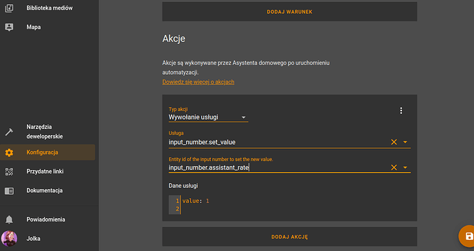

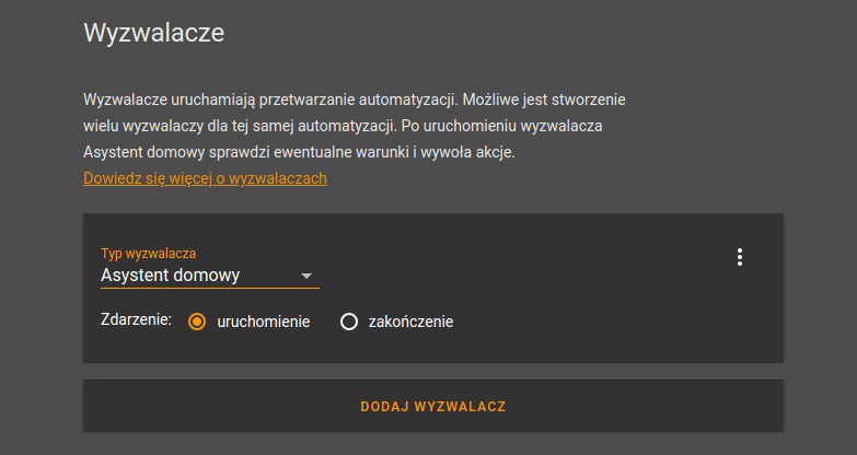

Na tą chwilę proponujemy robić te ustawienia automatyzacją - po uruchomieniu systemu.
