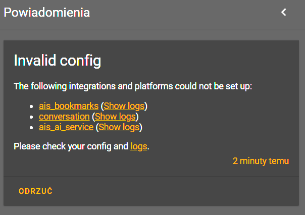

Witam. Były jakieś poprawki bo mi po:
apt update
apt upgrade
dpkg --configure -a
poszły aktualizacje i nie sypie błędami, dpkg bo w czasie aktualizacji pyta o reinstalacje pakietu i jak ma się zachować (ja dałem y)
było to na czystą bramkę po pełnym resecie aplikacji

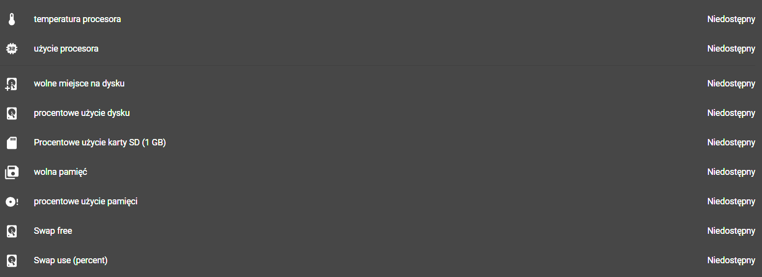

Oczywiście podmieniamy pliki psutil po upgrade mamy wersję 5.9.2
@SebiCo dzięki za rozkminę :+1:
jak tylko wyjdzie psutil w wersji 5.9.3 to wydamy poprawkę,
osoby które mają problem po aktualizacji niech wykonają pełny reset aplikacji lub zainstalują na bramce psutil wg opisu @SebiCo i @Sebastian

Miałem coś takiego i nie umiałem zainstalować nodejs, więc zrobiłem reset aplikacji. I na świeżym systemie apt update , apt upgrade (podmiana plików psutil) aktualizacja i ponownie apt … i poszło tylko strona z automatyzacjami się zmieniła, poprzednia była dla mnie ładniejsza
Reset aplikacji jest chyba dobry na każdy problem w AIS :laughing:, troche to dla mnie niezrozumiałe i “przerażające”. Od bardzo długiego czasu używam HA na RPi3 i nigdy nie było potrzeby, przy żadnym update’cie, robić resetu HA albo instalowania od zera i wgrywania kopii konfigracji. Może dlatego nadal nie potrafię przekonać się do tej bramki a byłem już tak bliski kupna AIS PRO1 ale “pewne są tylko zmiany” dlatego pozostaje czekać na rozwój sytuacji :slight_smile: .

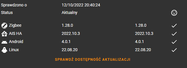

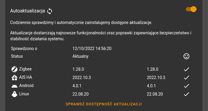

wydaliśmy wersję 2022.10.3
powinno naprawić problem z psutil

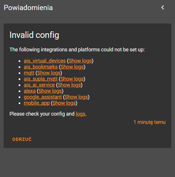

U mnie wciąż to samo mimo iż nie przewróciłem jeszcze z kopi na świeżym systemie więc to nie rozwiązuje problemu z pm2 na termux
Po pełnym resecie miałeś ais 10.0 czy 8.7 bo jak 10 to po kisielu nodjes nie chce się zainstalować
raczej 10.0 bo przed restartem apki miałem 10.3 i przywróciłem z kopi i mam 10.0 mimo iż przed wszystkim zrobiłem kopie mając ha 10.3
edit a po przywróceniu z kopi znów mam te problemy co na początku mimo aktualizacji bramki i nawet próba reinstalacji psutils i numpy kończy się błędami mimo iż wcześniej bez problemu dało się tego dokonać więc znów nie potrzebnie robiłem format aplikacji
więc karuzela znów się kreci bo błędy sa nawet po czystej instalacji oraz nawet karty sd nie widzi że jest podłączona z historią czujników itp :sob: więc jest gorzej niż było więc zamiast ten zabieg pomoc przysporzył więcej problemów mimo posiadania kopii konfiguracji to i nawet tunel do bramki się rozkraczyl

Mi się wydaje że nodjes jest tu winny. Może ktoś wie jak sobie poradzić z nodjes. Skoro numpy nie jest zainstalowane to go nie instaluj , tylko jak masz psutil -5.9.2 to podmień pliki na podane wyżej. (sprawdź czy nodjes masz zainstalowane). Na mojej testowej bramce pomimo błędu instalacji nodjes wszystko sprawia wrażenie że chodzi !
w wersji 10.3 nie musisz kombinować z psutil bo tam jest domyślnie zainstalowana 5.9.1 która nie generowała błędów więc tu za dużo niepotrzebnie kombinujesz.
A jeśli błędy zaczynają się sypać po przywróceniu kopi zapasowej to znaczy, że tam masz coś przekombinowane i musisz szukać problemu w swoim środowisku.
tylko ciekawe co? jak przed wykonaniem pełnego resetu aplikacji działało prawie wszystko poza pm2 a po dokonaniu tego procesu i przywróceniu z kopi już nie działa 3/4 i sa identyczne objawy jak przy pierwszym zainstalowaniu ha 10.0b1 czyli wyświetla ze sa nieznane usługi oraz pozostałą litanię to trochę dziwne
edit mimo udanego “siłowego” zainstalowania z konsoli pip install --force-reinstall psutil==5.9.2 oraz MATHLIB="m" pip install numpy to wciąż mam błędy w ha a nawet to nie pomaga
~ $ apt update && apt upgrade
Hit:1 https://termux.librehat.com/apt/termux-main stable InRelease
Reading package lists... Done
Building dependency tree... Done
Reading state information... Done
All packages are up to date.

nawet po po tym restarcie su -c "reboot now" występują te błędy mimo ręcznej podmiance tych binarek psutil
oraz zauważyłem że to wszystko mam teraz niedostępne
bo niby Ta encja nie jest już dostarczana przez systemmonitor. Jeśli encja nie jest już używana, usuń ją w ustawieniach. a także nadal nie mam dostępu przy pomocy tunelu od bramki i nadal są te błędy po restarcie bramki
Zobacz tutaj → psutil==5.9.1 · sviete/AIS-home-assistant@632fde5 (github.com)
W wersji 10.3 jest celowo zaniżony psutil do 5.9.1 żeby nie walił błędami, więc nie kombinuj z instalacja 5.9.2 bo i tak po restarcie systemmonitor i ais_ai_service wymusi 5.9.1.

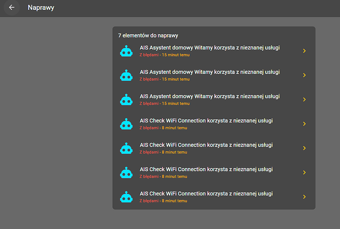

edit: oraz naprawić owy błąd wynikły z aktualizacji październikowej z waszym komponentem ?
bo pojawia się po każdym restarcie (siłowym bo przez pm2 się nie da od wprowadzenia termuxa)
