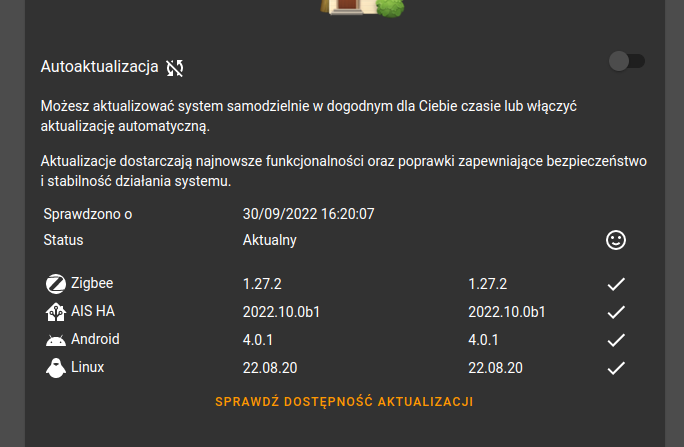

nowe wydanie na kanale ALFA
Najnowszy Home Assistant w wersji 2022.10.0b1, co nowego:

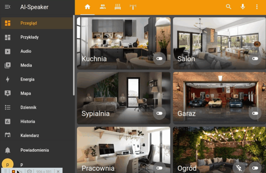

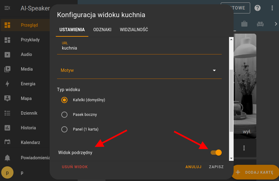

  1. Widoki podrzędne
    to nowy typ widoków które nie są wyświetlane na kartach i mają przycisk Wstecz.
na demo przełączyliśmy widoki pomieszczeń na podrzędne i jest ładniej :slight_smile:
widok
  1. Integracje pogrupowane po dostawcy
  1. Najnowszy python i 80 innych pakietów

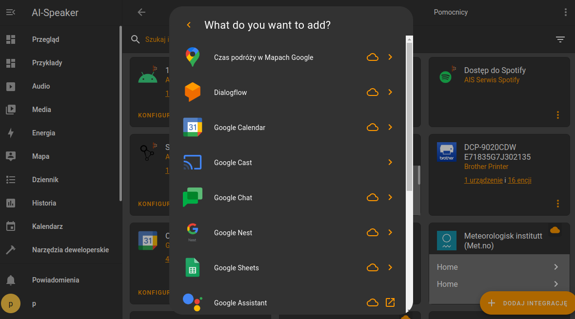

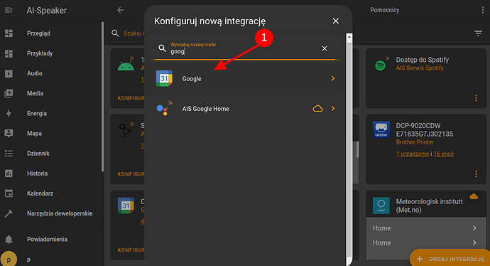

A jak masz dodany google assistant do bramki?
w ten sposób jak kiedyś opisywać Tomek

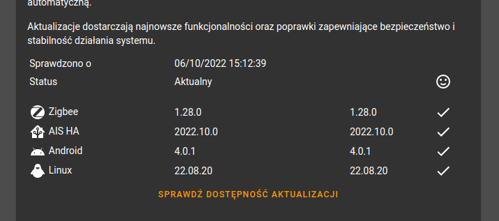

Nowe wydanie opublikowane na kanałach ALFA i BETA
Najnowsze zigbee2mqtt

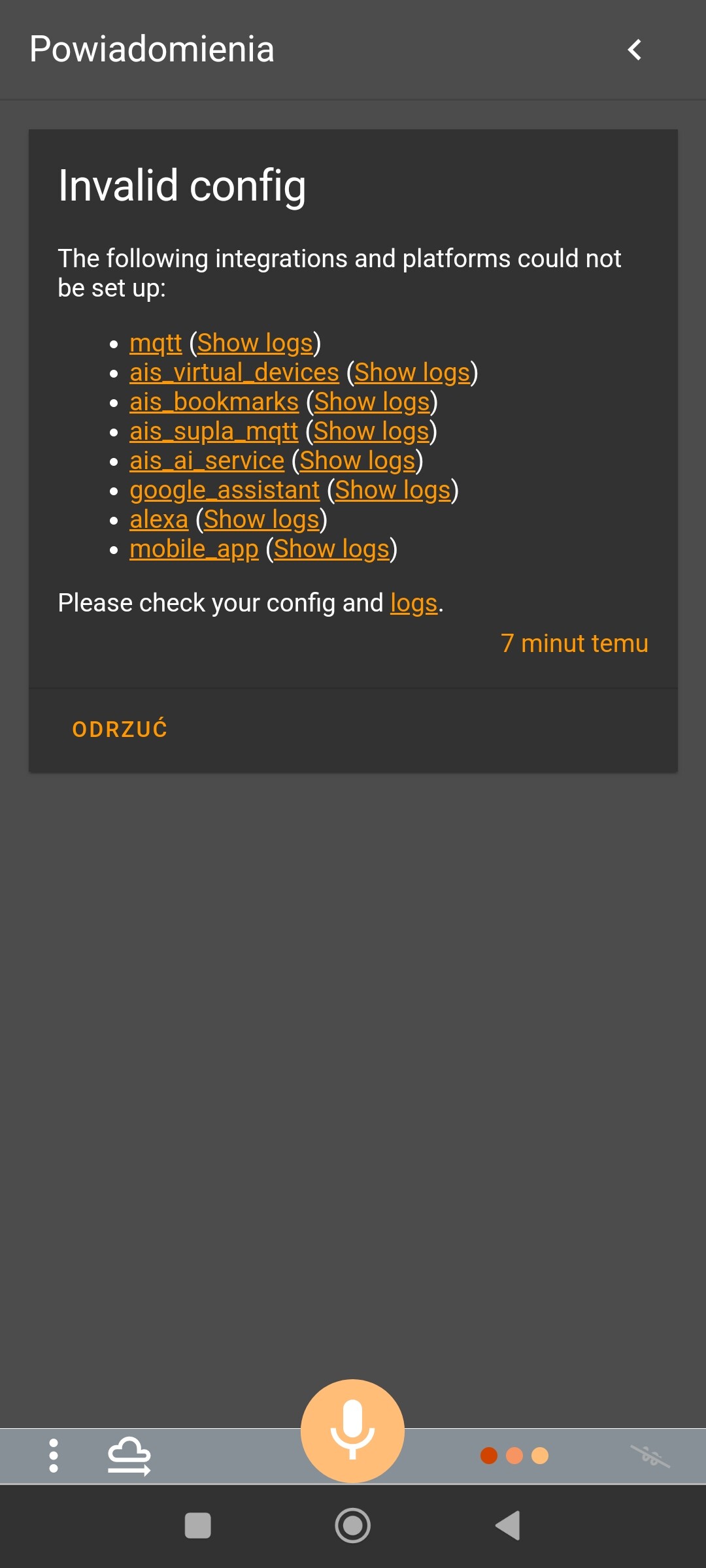

Po aktualizacji mam taki błąd:
3|ais | 2022-10-07 09:08:53.374 ERROR (MainThread) [homeassistant.components.automation.ais_asystent_domowy_witamy] AIS Asystent domowy Witamy: Error executing script. Service not found for call_service at pos 5: Unable to find service ais_ai_service.publish_command_to_frame
3|ais | 2022-10-07 09:08:53.391 ERROR (MainThread) [homeassistant.components.automation.ais_asystent_domowy_witamy_2] AIS Asystent domowy Witamy: Error executing script. Service not found for call_service at pos 5: Unable to find service ais_ai_service.publish_command_to_frame
oraz informację o złej konfiguracji:
invalid_config
Ja mam identycznie na pro1
Ale tego konkretnego błędu nie ma, czy wszystkie błędy znikły zaczynając od supla po mqtt przez google asystenta kończąc na problemie z restartem home assistant ?
Nie mam supli i google asystenta, problemów z mqtt i restartem nie miałem.
Miałem problem z “ais_ai_service.publish_command_to_frame” i “ethtool_cmd_speed” i te skompilowane binarki załatwiły sprawę.
Dzięki za udostępnione pliki, po podmianie na bramce DEV3 powyższe błędy przestały się pojawiać a bramka zaczęła znowu działać normalnie.
