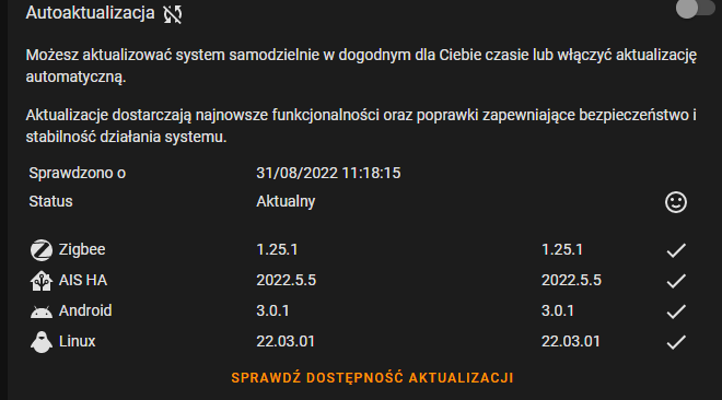

Tylko, że to dotyczy 2022.4 i jest na Alfie, a ja jestem na Beta.
