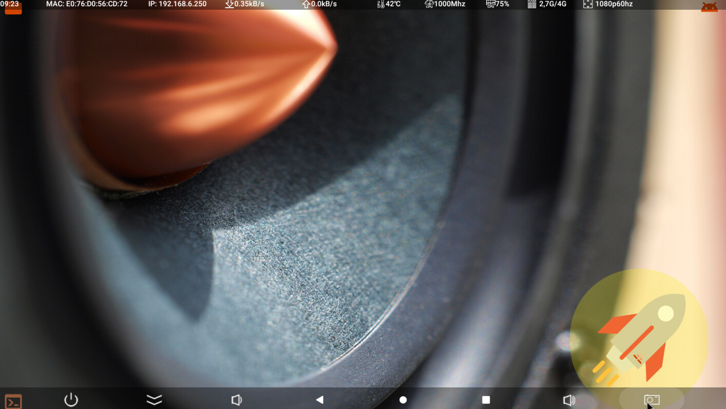

Uruchamianie AIS Server przyciskiem i czekamy na start serwera AIS:
Serwer AIS
Serwer AIS to jest aplikacja, która działa na bramce automatycznie po każdym jej uruchomieniu.
Podczas pierwszego uruchomienia serwer pobiera najnowsze pakiety systemu
I je rozpakowuje
Uruchamia usługi na bramce:
Serwer po uruchomieniu przechodzi do trybu sterowania na monitorze
