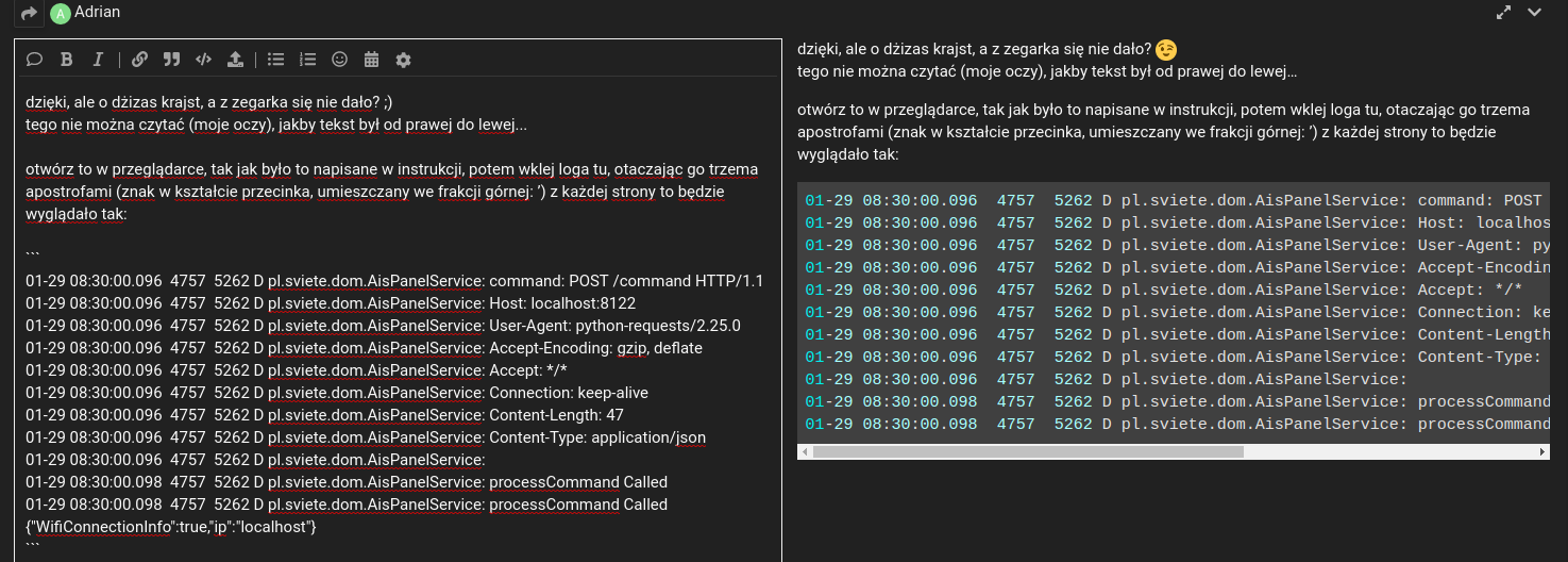

dzięki, ale o dżizas krajst, a z zegarka się nie dało? :wink:
tego nie można czytać (moje oczy), jakby tekst był od prawej do lewej…
otwórz to w przeglądarce, tak jak było to napisane w instrukcji, potem wklej loga tu, otaczając go trzema apostrofami (znak w kształcie przecinka, umieszczany we frakcji górnej: ’) z każdej strony to będzie wyglądało tak jak na obrazku:
a log będzie taki jak poniżej - i to można czytać:

Sposób z apostrofami nie zadziałał - potrzebne były cztery spacje przed każdą linią …
Poniżej log z prób.

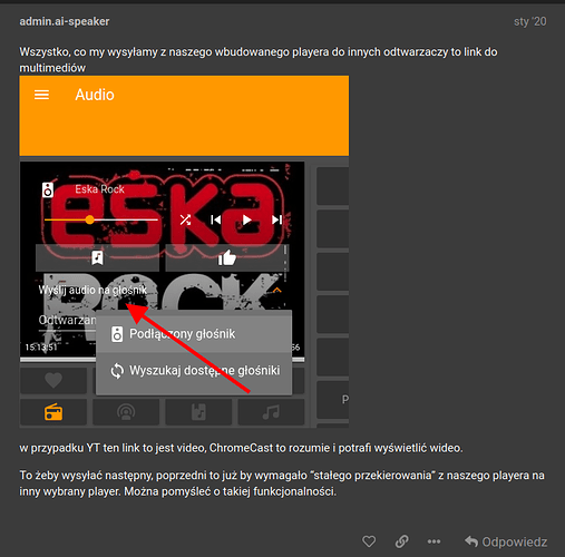

biblioteka mediów jest dedykowana dla odtwarzacza - każdy ma swoją którą rozumie
biblioteka którą masz na bramce działa z odtwarzaczem który jest wbudowany na bramce - bo on będzie głośnikiem
dodatkowo możesz dodać kolejny odtwarzacz, poczytaj dokumentację dotycząca odtwarzaczy, jeżeli nie będzie działać coś co jest opisane w dokumentacji, że działa to daj znać:

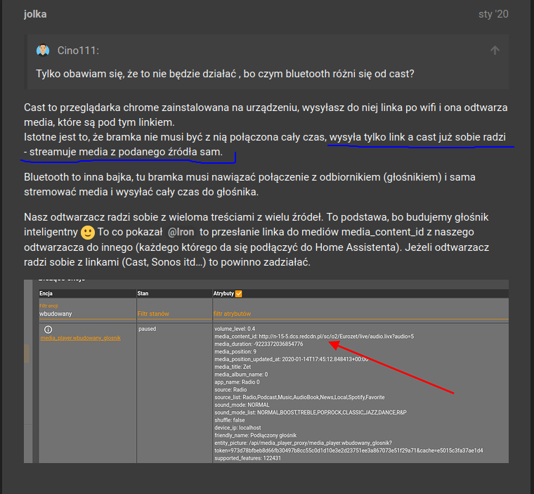

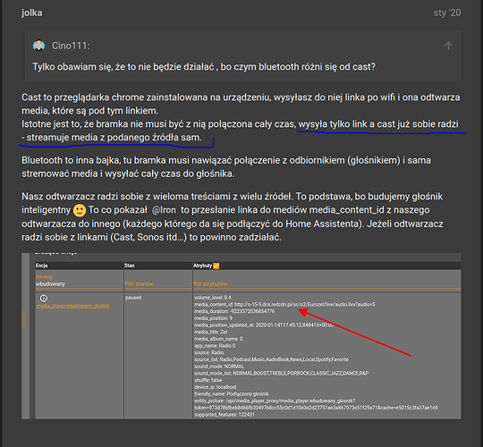

Chodzi m.in o ten cytat “Jeżeli odtwarzacz radzi sobie z linkami (Cast, Sonos itd…) to powinno zadziałać.”
Odtwarzacz Google Home Mini radzi sobie bez problemów, co udawania bezproblemowa integracja przez Google Cast w HA. Ta sama integracja zainstalowana na bramce AIS nie radzi sobie z obsługą tych urządzeń i to jest zastanawiające??
