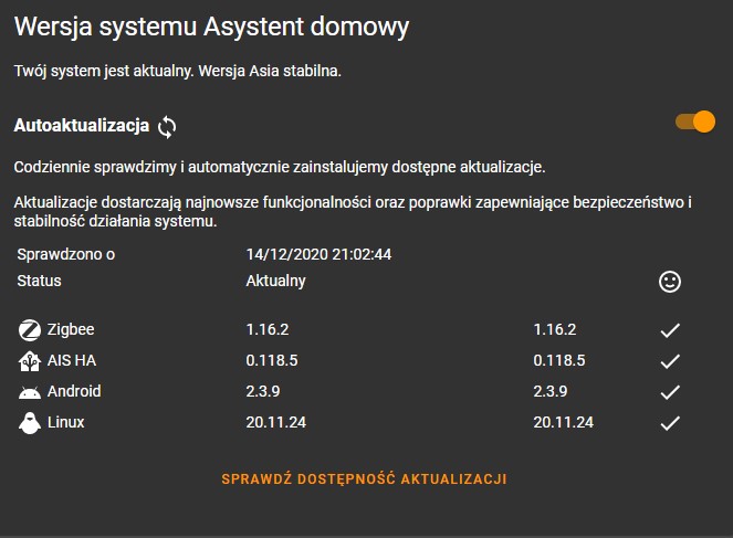

Potrzebujesz zigbee2mqtt w wersji 1.16.2
możesz więcej coś wyjaśnić ?
Zacznij od backapu konfiguracji. Ja robię z aplikacji ale możesz z konsoli. Następnie:
a potem w konsoli.
pm2 stop zigbee
cd /data/data/pl.sviete.dom/files/home/zigbee2mqtt
git checkout HEAD – npm-shrinkwrap.json
git fetch
git checkout dev
git pull
npm ci
Bądź cierpliwy bo to długo trwa. W międzyczasie musisz potwierdzić “enter” aktualizację.
Na koniec
pm2 start zigbee
Być może będziesz musiał odlinkować i podlinkować urządzenia zigbee.
Życzę powodzenia.
WIELKIE DZIĘKI !!
wszystko działa
