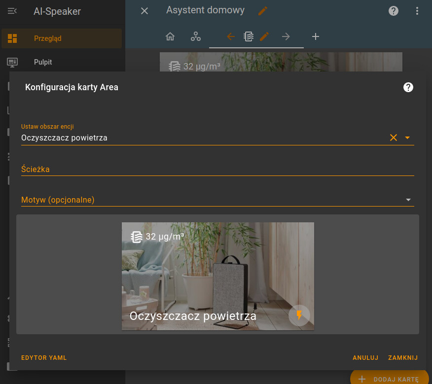

Żeby ładnie wyświetlać status czujnika oraz łatwo sterować filtrem dodamy kartę z encjami przełącznika (gniazdka) i filtra, w nowym widoku.

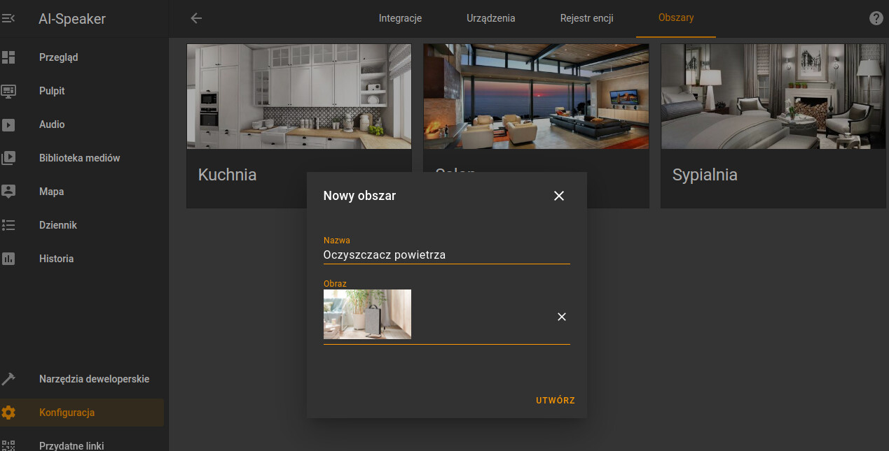

W kolejnej wersji pojawi się now karta “Obszar” w Asystencie domowym - będzie jeszcze ładniej i łatwiej, bo będzie można dodać obrazy do obszarów:
Dodajemy nowy widok:
Następnie do widoku dodajemy kartę, typu obszar i pojawią się ładnie encje na nowej karcie:
