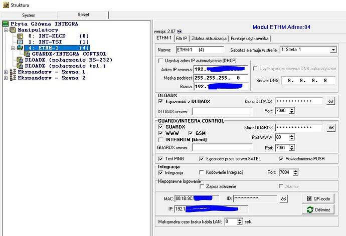

Jaki mam problem? Otóż nie mogę sterować wyjściami centrali. Wejścia się pięknie czytają, czytają się także wyjścia (ich stany) natomiast nie mogę ich zmienić. Dodałem kilka encji switch.xxxx do ekranu głównego aby nimi sterować i po kliknięciu na chwilę zmienia się stan przełącznika natomiast samo fizyczne wyjście nie zmienia swojego stanu. Po ok 2-3 sekundach wizualizacja przełącznika wraca do poprzedniej pozycji.
Co przetestowałem:
– utworzyłem Usera oraz Admina z uprawnieniami full oraz okrojonymi w Satelu
– wyłączyłem aplikacje Integra Control w telefonie (znalazłem gdzieś info że ETHM-1 Plus obsługuje tylko 1 kanał komunikacji)
– configuration.yaml przerabiany z kilkom jak i dziesiątkami dostępnych wejść/wyjść z komentarzami i bez
Help

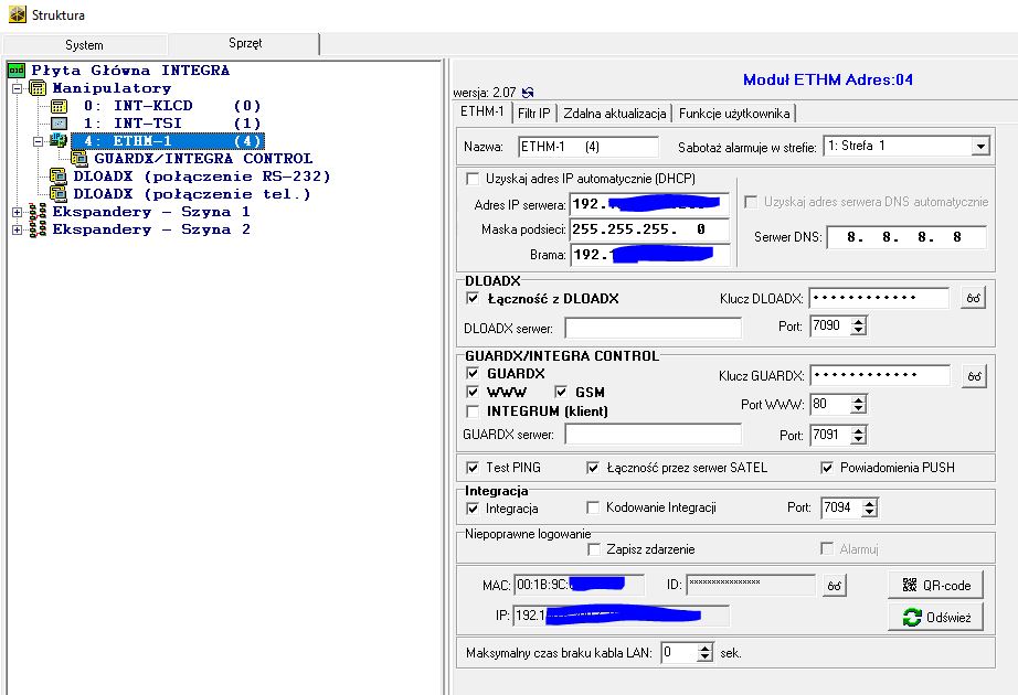

Pokaż jak masz u siebie ustawione wyjścia w Dloadx
@Tomasz - dziękuję za zainteresowanie moim problemem
Dla rolet wiem, że po chwili powraca przełącznik, natomiast wszystkie testy robie dla zwykłych wyjść bistabilnych  (25: Przełącznik bistabilny). Dodam jeszcze, że żadne z wyjść MONO / BISTABILNE / ROLETOWE nie wysterowuje się przez przełącznik i podpiętą encję.
Kawałek konfigu wyjść:
Różne typy przełączników, które testuje. Zaznaczę, że nie mam żadnych automatyzacji — czysta konfiguracja + próba odpalenia integracji z Satel’em na dobry początek
Dziwna sprawa. Sprawdź jeszcze, czy tym użytkownikiem (kodem) możesz sterować z manipulatora.

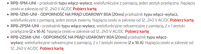

@macek - sprawdź ofertę Relpol seria UNI
https://www.relpol.pl/Produkty/Nowosci/Przekazniki-impulsowe-bistabilne-RPB
Trafiłem na te produkty, Zastanawiałem się czy jest potrzebna “pamięć stanu przekaźnika” skoro takiej funkcjonalności chyba (?) nie ma centralka Integra (choć jest praca na akumulatorze ale nie wiem jak będzie po restarcie), mogło by wtedy dojść do “rozjechania” stany faktycznego na przekaźniku a stanu wyjść w centralce więc lepszy jest jednak reset do stanu off po zaniku zasilania. Jak widać brakuje mi praktycznego doświadczenia, karty produktu to nie wszystko a ja może za dużo analizuje ale woleć mylić się na etapie projektowania niż realizacji.
