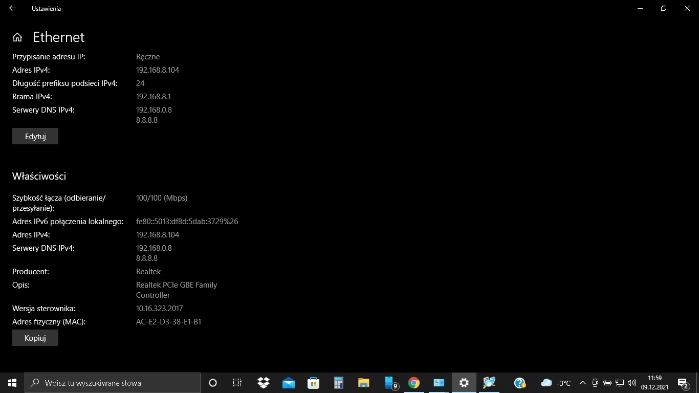

Rozumiem że mam w routerze wybrać DHCP wyłącz ?
Wiem, dlatego muszę podzielić zakresy. Ale to zabawa na jakiś zimowy wieczór
Nie, rozmawialiśmy o konwerterze. Podepnij się notebookiem, ustaw w notebooku statyczne IP. Połącz się z konwerterem i ustaw na nim jakiś adres z podsieci Twojego routera.
Tak, adres ipv4. Wyłącz DHCP i w notebooku ustaw 192.168.0.8
Trochę tu namieszałeś, ale po podpięciu kontrolera powinien zadziałać http://192.168.0.7
Póki co tylko z kowerterem
