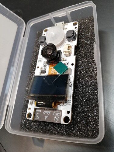

Czy ktoś próbował dodać ESP32-CAM według tego poradnika:
Wygląda dosyć prosto i przestępnie, zwłaszcza że sama kamera kosztuje kilka złotych.
Moje kamerki jeszcze bez zmiany oprogramowania. Jest również ta z PIR i wyświetlaczem. Są również jej wersje z czujnikiem BME280 lub mikrofonem cyfrowym.

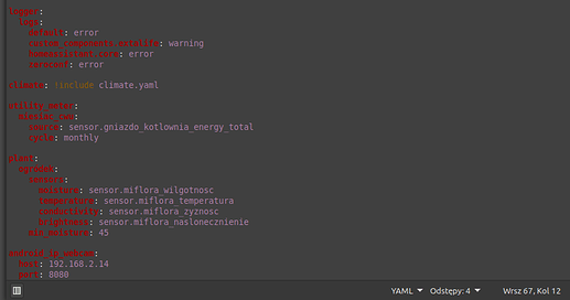

Na czystym HA działa wyśmienicie. Brak lagów, płynny obraz bez opóźnienia. Na bramce AIS nie przechodzi sprawdzenia konfiguracji po zmianie w configuration.yaml. Parę starych smartfonów jest w szufladzie. Z pewnością lepiej działają niż ESP32 CAM AiThinker.
8080 o ile dobrze pamiętam jest uzywany przez Jolkę.
Także pozostaje zmiana portu kamerki
To nie wina portów. Aplikacja na telefonie daje możliwość zmian portu. Lecz jaki bym nie wpisywał, to nie przechodzi kontroli poprawności pliku konfiguracji HA.
Kółko kręci się w nieskończoność…

W czystym HA na innej maszynie śmiga bez problemu. Obawiam się restartu HA ba bramce bez sprawdzenia konfiguracji z uwagi na problemy ze streamingiem u innych.
Tak na bramce, Jolce w wersji 2020.12.3.

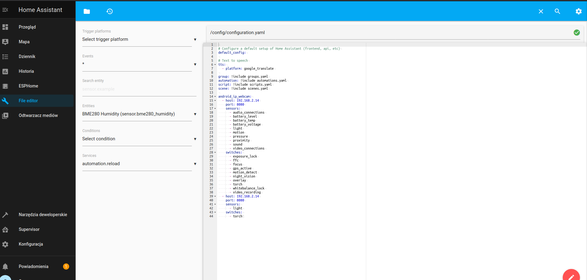

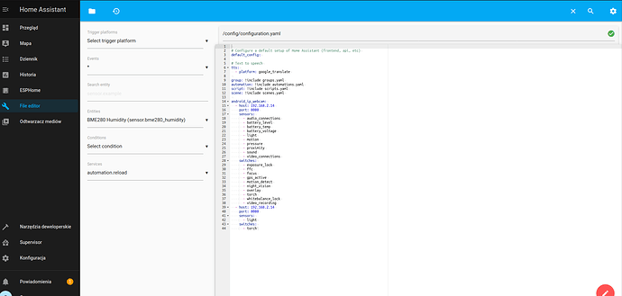

Ustawienia zrobiłem takie
w configuration.yaml:
android_ip_webcam:
- host: 192.168.1.42
port: 8080
sensors:
- audio_connections
- battery_level
- battery_temp
- battery_voltage
- light
- motion
- pressure
- proximity
- sound
- video_connections
switches:
- exposure_lock
- ffc
- focus
- gps_active
- motion_detect
- night_vision
- overlay
- torch
- whitebalance_lock
- video_recording
w camera.yaml:
- platform: mjpeg
mjpeg_url: http://192.168.1.42:8080/video

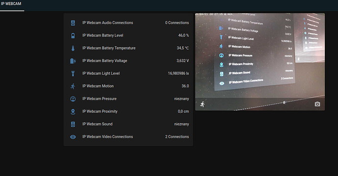

Wszystkie switches działają, a sensory nie.
Fajna sprawa żeby wykorzystać jakiś stary smartfon jako dodatkową kamerę, a przy okazji po zainstalowaniu aplikacji AI-Speaker jeszcze można z niego odtwarzacz audio zrobić oraz asystenta głosowego ![]()
Sensory działają, tylko należy włączyć opcję Logowanie danych w samej aplikacji na telefonie.

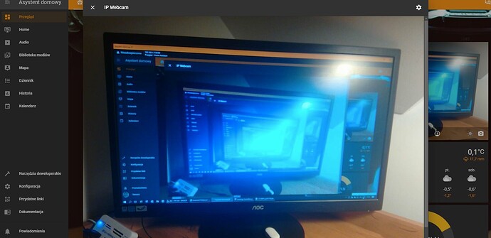

Jestem mile zaskoczony płynnością działania i możliwościami aplikacji. Polecam gorąco
W czystym HA mam bez wpisu w camera.yaml, wystarcza wpis w konfiguracji dla platformy IP android_ip_webcam:
Śmiga … lecz na bramce nie przechodzi kontroli konfiguracji serwera, nie ma błędu ale sprawdzanie trwa w nieskończoność.
