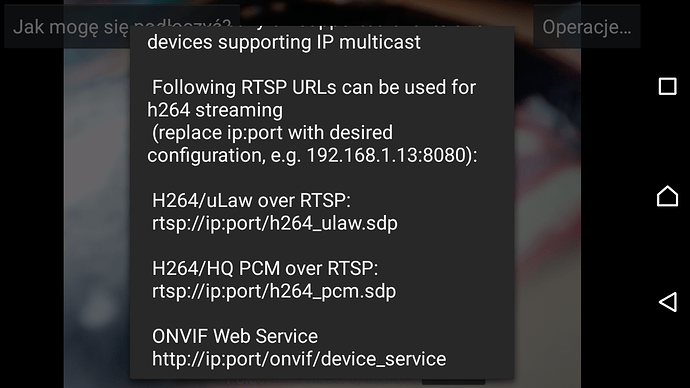

android_ip_webcam:
- host: 192.168.2.14
port: 8080
to i tak nie przechodzi kontroli serwera na bramce.

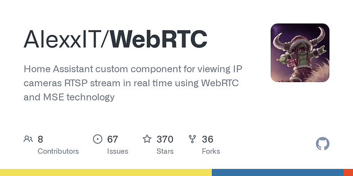

Witam szukając frazy camera home assistant no lags znalazłem integrację która podczas podgladu z kamer nie ma zadnych opoznien może komuś się to przyda

Używam WebRTC od dłuższego czasu i to jest najlepsze co może być do podglądu kamer na HA. Dziwne, że jeszcze ta nazwa tutaj nie padła
@lyczko ; @Medykkforek - czy możecie wytłumaczyć jak ten “custom component” działa w waszych zastosowaniach? Na jakich sprzętach (kamery, bramka DEV)? Czy jest problem, o którym wspomina dokumentacja dodatku, z dostępem zdalnym, przez tunel?
Wszystko działa w realu tylko należy mieć podłączone pod kabel ethernet przez wi fi słabo działa.Bramka AIS Dev 1 .Przez tunel działa wyśmienicie.Bramka się nie zawiesza testuje od 2 dni.Wystepuje lag ok 0.2 sekundy
bramka dev1 i 3x kamera hikvision 4mpix, używam wprawdzie podstrumienia 720p, ale to mi wystarcza do podglądu na tablecie 10"
Działa również zdalnie
Masz podłączone kamery po wi fi czy kabel
kamery lan poe, ale miałem przez dłuższą chwilę jako 4 kamerke Yi z YI-hackiem po wifi i też działało
@lyczko ; @Medykkforek - czy coś specjalnego, innego niż dodanie katalogu webrtc z plikami w custom_component trzeba wykonać. Integracja dodana, konfiguracja karty się pokazuje, ale brak połączenia do strumienia. Zarówno do tego z demo jak i moich działających w sieci lokalnie z kamer.
