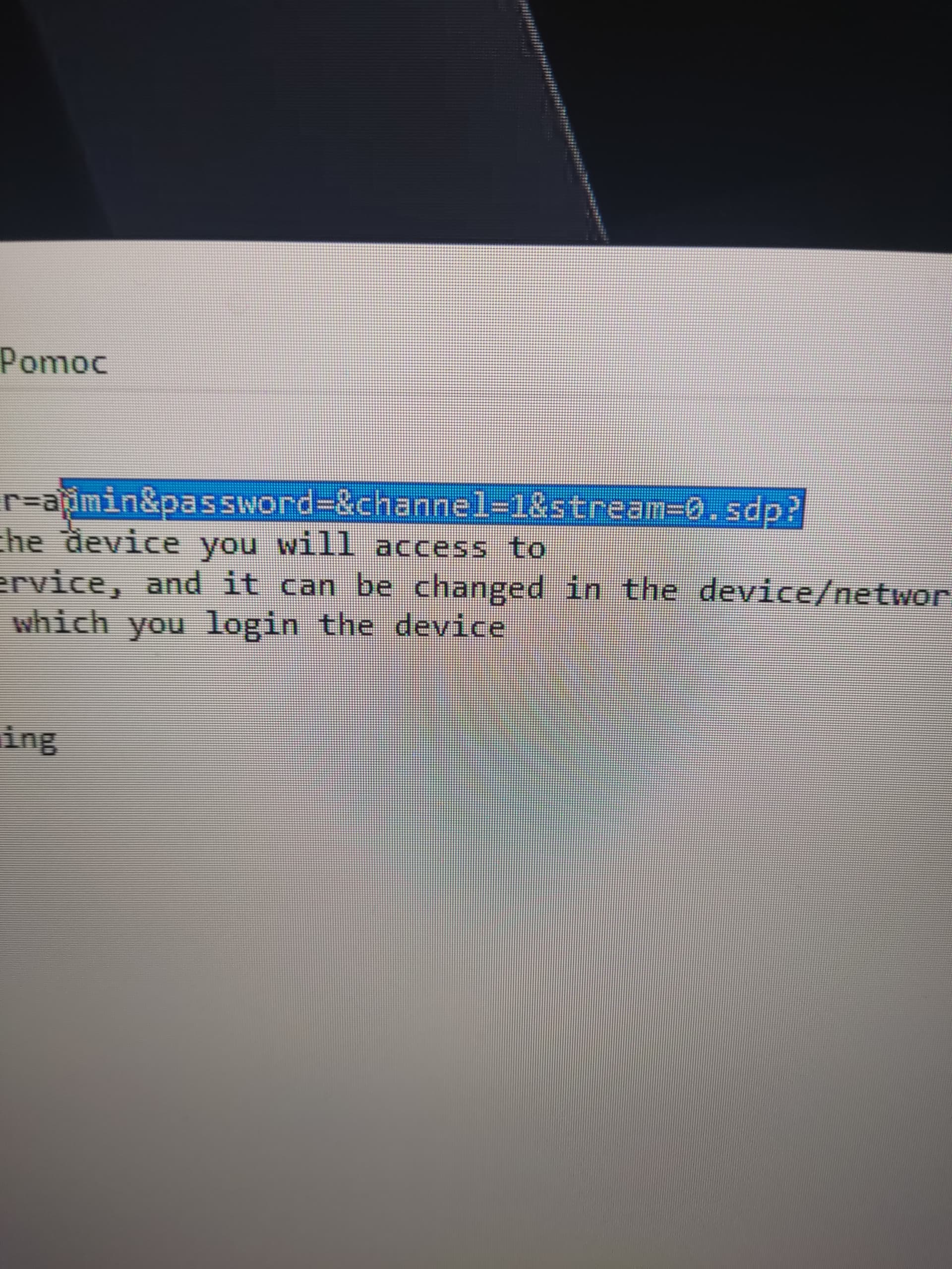

Cezary ja się bawilem webrtc zmieniłem channel z 0 na 1 i jest teraz perfekt spróbuj zmieniał kanał kamery oraz strumień

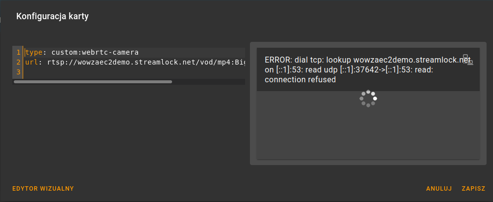

U mnie jest jakiś problem z ustawieniem sieci, prawdopodobnie zapora na routerze.
Nie działa nawet strumień demo…
Strumień demo też u mnie nie działa, wiec tym się nie sugeruj :wink:
