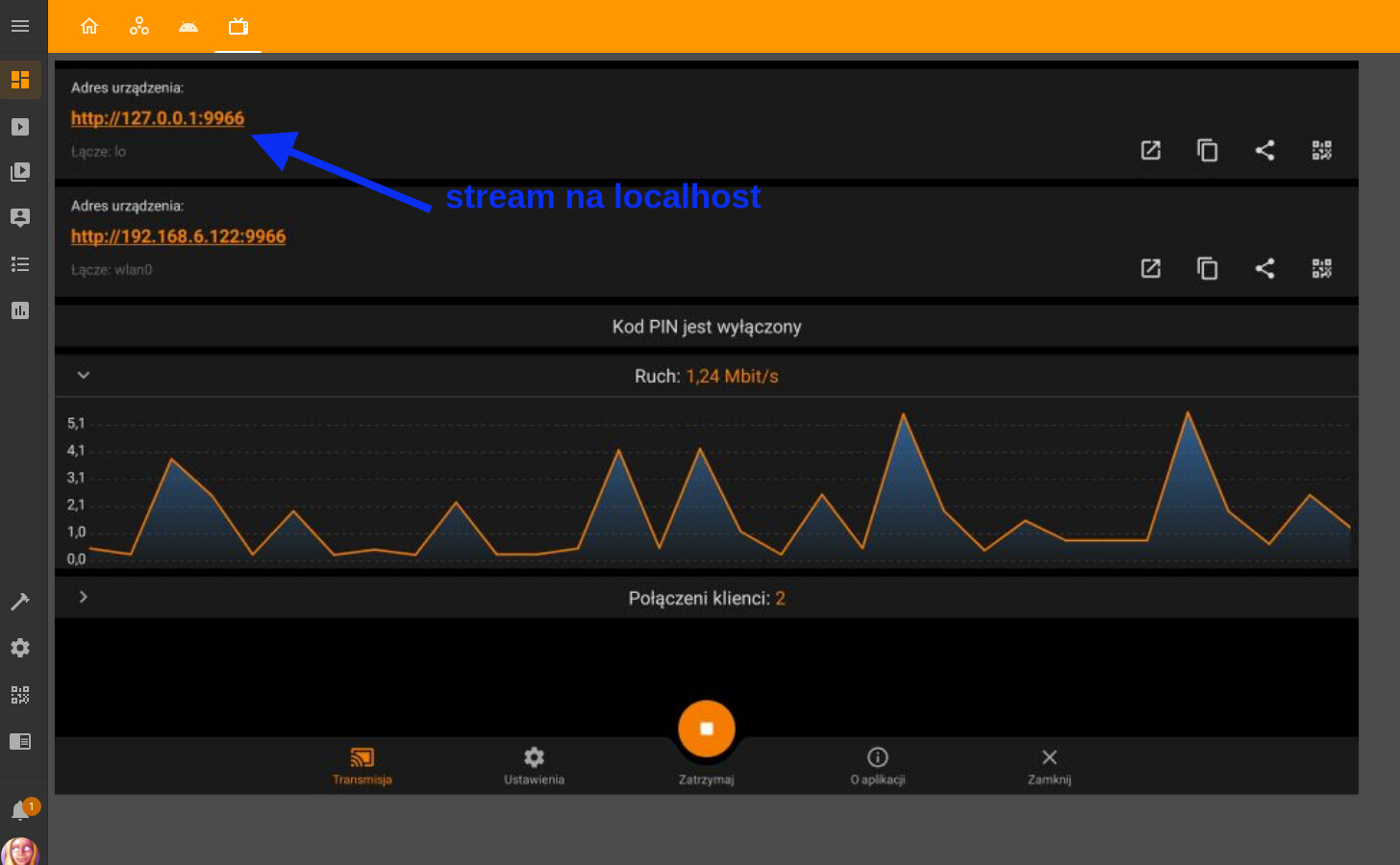

Nowa wersja aplikacji
Na OTA udostępniamy najnowszą wersję aplikacji AIS-ScreenStream
po zainstalowaniu na bramce AIS-ScreenStream w wersji 1.0.3 aplikacja będzie miała włączony stream na localhost
serwis ais (Home Assistant) na starcie sprawdza czy aplikacja AIS-ScreenStream jest zainstalowana na bramce i jak tak, to automatyczie dodajemy encje camera.android
tę encję możemy dodać do interfejsu użytkownika, mamy do tego specjalną nową kartę ais-android-picture
