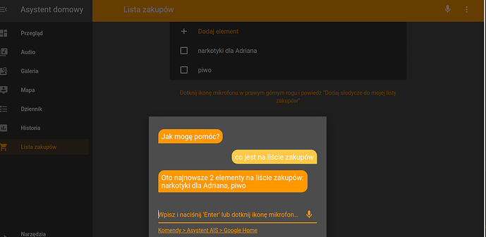

Przy dodawaniu do listy poprzez mikrofon jolka potwierdza wypowiadane produkty
a proszona o odczytanie listy odczytuje poprawnie ale zapisane jest wszystko podwójnie.
co ciekawe lista zapisywana jest na telefonie w dziwnej lokalizacji aplkacji wear os/asystent google/ustawienia/usługi/lista zakupów a po naciśnięciu ikony mikrofonu na karcie AIS Lista zakupów pojawia się taki komunikat:

Jolka nie pisze do takiej lokalizacji… chyba, że się naoglądała WestWorld i już się całkiem “autonomiczna” zrobiła
Ta lista to do Asystenta Google poszła i to chyba on pozapisywał podwójnie.
Ja sobie tłumaczyłem ten stan podwójnym dostępem do asystenta Google: pierwszy poprzez integrację Lista zakupów a drugi poprzez integrację Google Home, która co prawda u mnie znika po restarcie bramki ale w rejestrach przecież siedzi.
