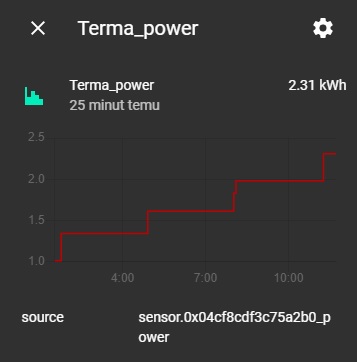

Dziękuję, chętnie skorzystam w przyszłości ale do wersji 1.0 daję sobie spokój z eksperymentami z NodeRed czy Custom components bo po odkasowaniu zauważyłem dużo większą stabilność bramki a na ostatnim sofcie beta brak błędów w logach przez 48h. Co do gniazda zigbee to w/g wskazań Tomasza powstała encja zamieniająca ‘W’ na ‘kWh’ wykresy raczej poprawne ale nie powiązana przez MQTT. Pewno
