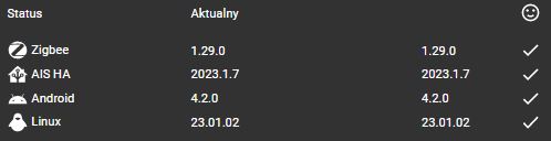

Po aktualizacji DEV3 i bramki GL-S10 (Blakkader udostępnił wczoraj NOWY plik gl-s10.yaml) do poniższych wersji nadal mam ten sam problem i identyczny błąd w logu jak poprzednio.
Poza tym nie mogę pobrać pliku diagnostyki. Otrzymuje komunikat “Niepowodzenie - problem z serwerem”.
Na testowym HA na wirtualce wszystko działa bez problemu.
Widziałeś czym on się różni?
