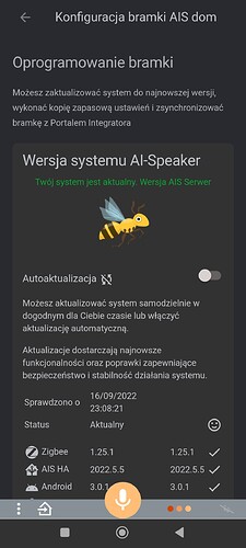

Hej. Sprawdzałem u mnie na DEV3 i niestety nie zadziałało. Pojawiają się 2 komunikaty ale ais server dalej jest administratorem i nie mogę odinstalować.
Wersję Bramki mam Maję ale pokazuje jako AIS Server - chyba właśnie jeśli komuś taka wersję pokazuje to są problemy z odinstalowaniem.
Chyba nie tędy trop. Na moich obu DEV3 taka właśnie wersja się pokazywała, a odinstalowałem bez problemu. Chyba, że w połączeniu z Mają – ja już miałem Nikodema Beta.

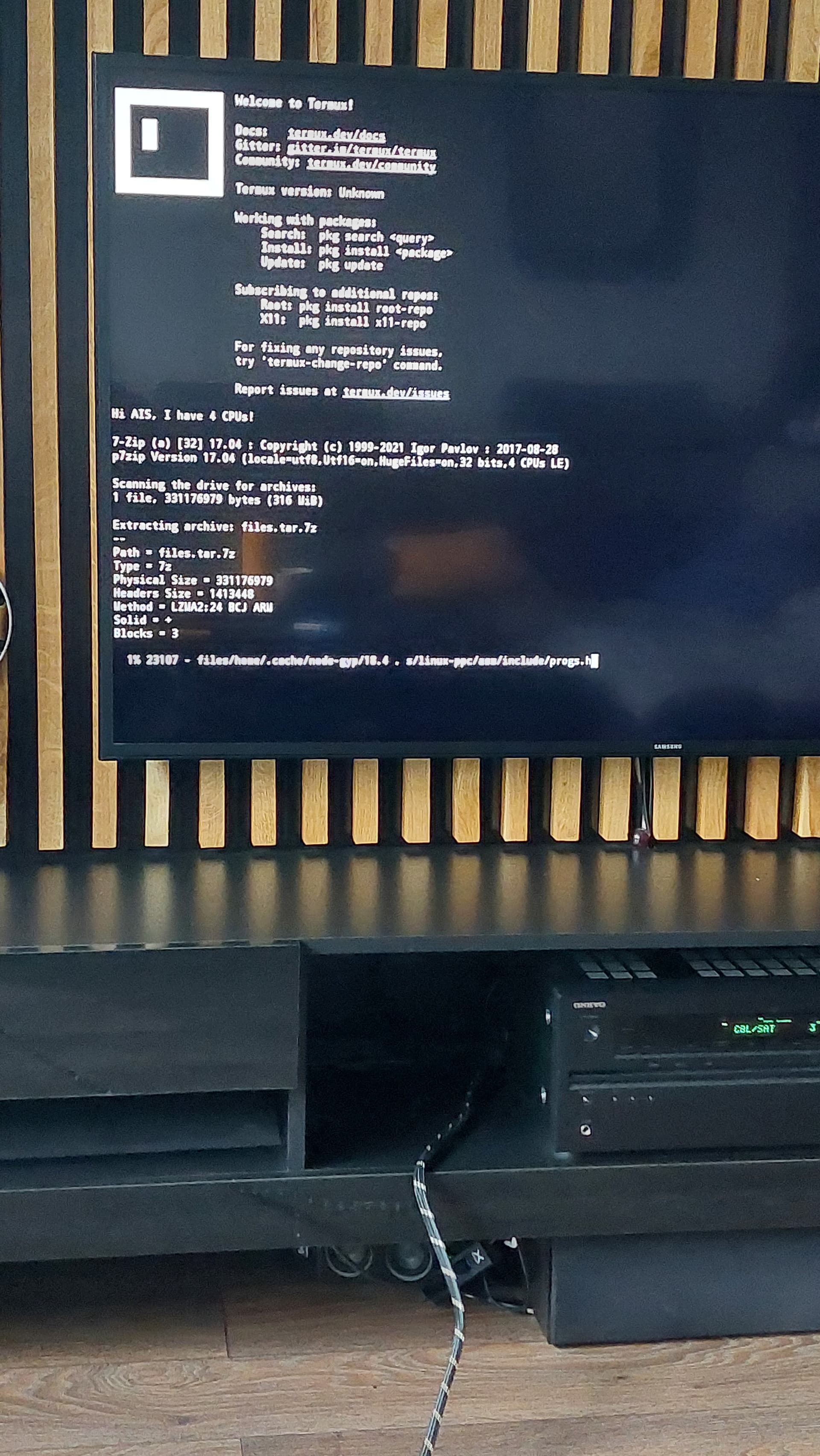

Po restarcie :
Lokalnie udało mi się odpalić usługi.
Jednak nie jest stabilnie -
A) wywala wszystkie 3 md sum na instalatorze
B)nie działa dostęp zdalny przez tunel- błąd 1033
C) lokalnie też lubi się powiesić
Wygląda to tak jakby usunięcie serwera Ais i przejście na terminal spowodowało pełny reset sprzętowy (sądzę tak po zmianie android_id)
Wrócę z pracy czeka mnie reinstalacja serwera AIS w wersji poza termuxem
Edit
Dobra ogarnarnalem…
Niestety bramka po instalacji ma przypadłość że trzeba uruchomić konsole (klepie restore) i dopiero wtedy rusza
