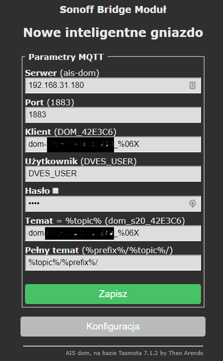

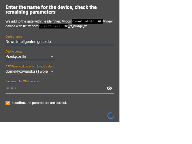

Zalaczam screeny z ekranow konfiguracyjnych AIS oraz bramki sonoff.

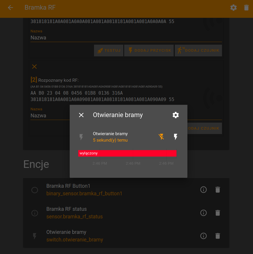

I faktycznie nawet kod, który nie działa, chcąc dodać to nie pojawia się żadna encja.
OK,  może coś się popsuło…  zgłoszone do sprawdzenia, dam znać ASAP jak będzie info od techników magików
FYI - zaktualizowalem soft AIS i jeszcze raz probowalem zaktualizowac czujniki. Niestety, wciaz ten sam problem. Jedyna roznica - zniklo mi pole “listen to topic” ktore sie znienacka pojawilo przewczoraj
Ok, czyli jednak nie jestem taki ostatni;) A kiedy bedzie to wyjdzie stabilna wersja z tym fixem?
Prawdopodobnie 5 lutego wyjdzie wersja stabilna ze wszystkim, co rozwijamy i poprawiamy w obecnej becie. Nie jest to jakiś krytyczny problem który wymaga fix-a.
Cześć, to na jakim etapie jesteśmy z bramką, Bo walczę z dodaniem czegokolwiek bez efektu. Z bramką jest taki problem że po zakończeniu “dodawania” bramka przechodzi w tryb nadawania i nie odbiera żadnych kodów.
Dobra, zatem czekamy na nowa wersje w przyszlym tygodniu, na razie parkuje wszelkie aktywnosci zwiazane z Sonoff RF Bridge.
Ok, blad naprawiony, uczenie kodow RF dziala
Działa ale po zakończeniu dodawania urządzeń bramka ustawia się w tryb nadawania i nie odbiera sygnałów z czujników i innych knefelków.
No wlasnie nie wiem czy to jest kwestia trybu bramki czy tez cos innego… ja u siebie zauwazylem interesujaca rzecz
Oczywiscie automatyzacja na przyciskRF nie dziala
wlasnie podpialem Sonoff RF po USB, wg logow bramka odbiera sygnaly:
10:07:19 MQT: dom-f2fae22b167b5d00_42E3C6/tele/RESULT = {“Time”:“2020-02-10T10:07:19”,“RfReceived”:{“Sync”:12520,“Low”:420,“High”:1210,“Data”:“E2ED9E”,“RfKey”:“None”}}
Wiec wychodzi na to ze cos zle robie z sama automatyzacja.
Aczkolwiek jeszcze sprawdzilem logi home_assistant.log - za kazdym razem, kiedy wciskam przycisk powiazany z bramka RF, w logach mam cos takiego
2020-02-10 10:34:45 WARNING (MainThread) [homeassistant.components.ais_dom_device.sensor] Problem with b1 to b0 code transfer
Komus udalo sie zintegrowac bramke Sonoff RF, dodac do niej przyciski/czujniki oraz zautomatyzowac? Ja wciaz mam problemy opisane powyzej…
