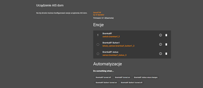

Widze ze watek sie rozwija  Ja niestety, wciaz mam problem z poprawnym dodawaniem sensorow/przyciskow do AIS / Sonoff RF:
- konfiguracja bramki RF poprzez AIS (nasluchiwanie kodow) - czujniki/przyciski sie dodaja, ale pozniej nie sa widoczne podczas tworzenia automatyzacji
- proba opisana przez @Marco, czyli odczytanie kodow w konsoli a nastepnie dodanie jako binary_sensor - nie jestem w stanie otrzymac wartosci payload_on/payload_off
Jakies pomysly?
Wybitnie - albo moja bramka Sonoff RF jest trefna, albo moja bramka AIS wariuje albo ja mam pecha

- Dodalem bramke Sonoff RF do AIS i… nie ma opcji aby parowac bramke z czujnikami/przyciskami, brak przycisku wlaczajacego tryb uczenia sie:)
Jakies pomysly?
