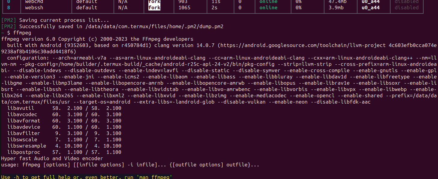

jak po aktualizacji komuś nie działa kamera to w konsoli proszę wykonać taką komendę:
ffmpeg -i http://pendelcam.kip.uni-heidelberg.de/mjpg/video.mjpg -an -f null -
po i trzeba podać adres url do swojej kamery
ffmpeg -i URL_DO_KAMERY -an -f null -
i przesłać to co zwraca komenda:

ludzie pomozcie bo u mnie nadal problem z kamerami i ffmpeg
CANNOT LINK EXECUTABLE β€œffmpeg”: cannot locate symbol β€œu_charDirection_60” referenced by β€œ/system/lib/libandroid_runtime.so”…
U mnie nawet usunięcie i ponownie dodanie tej integracji nic nie daje bo dalej wyświetla błąd i nie mogę z Dev3 sterować odtwarzaniem muzyki na Dev1 mimo najnowszej wersji systemu a dev 3

jak po kolejnej instalacji bΔ™dzie z tym problem to wykonaj proszΔ™ w konsoli (koniecznie po ssh a nie w przeglΔ…darce) takΔ… komendΔ™ i pokaΕΌ wynik:
./AIS/ais_daemonize.sh
a potem
ffmpeg

Przyjrzeliśmy się dokładniej tematowi kamer, i dodaliśmy w instalce jedną poprawkę w tym temacie - powinno działać.
@paciuk
Gdyby po instalacji dalej nie działało to proszę sprawdzić ten wpis:
W ostateczności można wystawić kamerę na zewnątrz (przekierować porty na routerze) i dać nam namiar - sprawdzimy czy u nas zadziała.

Fragment z logu podczas instalacji:

A rΔ™cznie z konsoli prΓ³bowaΕ‚eΕ›?
curl -L https://raw.githubusercontent.com/sviete/AIS-utils/master/releases/alfa.sh -o alfa.sh
chmod +x alfa.sh
./alfa.sh
Jestem na kanale beta i w logach widać, że instalacja startuje:
7|ais  | 2023-10-10 08:51:31.477 INFO (SyncWorker_3) [homeassistant.components.ais_updater] Release script echo "AIS release script starting for 23.01.02 on chanel 2" -#-apt update -#-
7|ais  | curl -L https://raw.githubusercontent.com/sviete/AIS-utils/master/releases/beta.sh -o ~/AIS/beta.sh -#-
7|ais  | chmod +x ~/AIS/beta.sh -#-
7|ais  | cd ~/AIS -#-
7|ais  | ./beta.sh -#-
7|ais  | 2023-10-10 08:51:31.483 INFO (SyncWorker_1) [homeassistant.components.ais_updater] install_upgrade
7|ais  | 2023-10-10 08:51:31.496 INFO (SyncWorker_1) [homeassistant.components.ais_updater] We have release_script to execute echo "AIS release script starting for 23.01.02 on chanel 2" -#-apt update -#-
Alfa, beta czy stabilna nie ma znaczenia. Po prostu zmień polecenie. Mi też czasami nie chciało się aktualizować z menu a ręcznie z konsoli chyba nigdy nie było problemu.
curl -L https://raw.githubusercontent.com/sviete/AIS-utils/master/releases/beta.sh -o beta.sh
chmod +x beta.sh
./beta.sh
