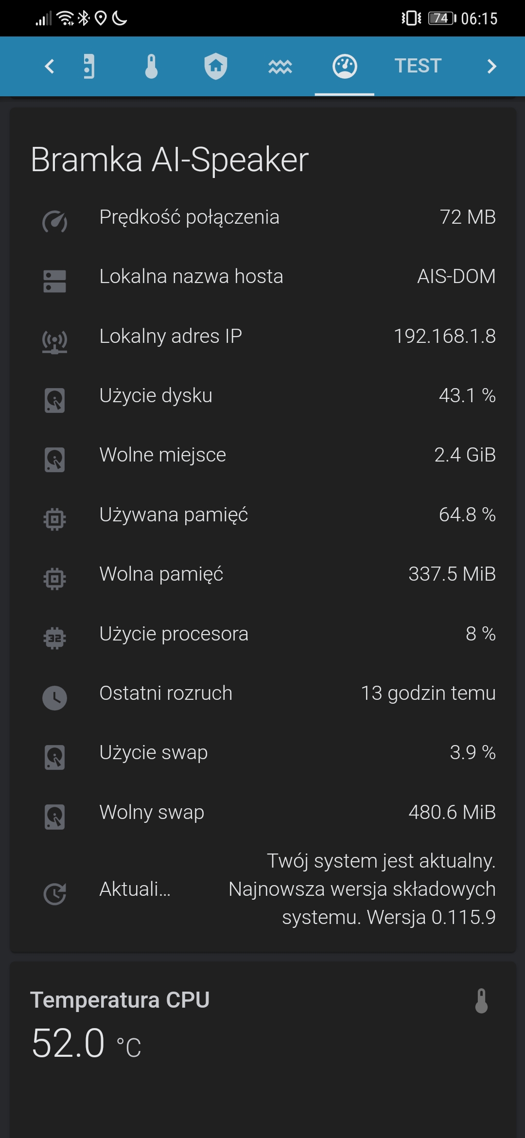

zauważyłem też mocne spadki w użyciu dysku. Było wolne 0.9GiB. Przysiągłbym, że pamięci też było więcej w użyciu. Te akurat zmiany odbieram na plus

Problemy z moja bramka byly juz na tyle powazne, ze urzadzenie przestalo byc uzyteczne. Pomogl pelny reset aplikacji. Od wczoraj wieczor (odpukac…) nic sie nie dzieje. Przywrocilem juz wiekszosc integracji, w tym HACS. Pozostalo kilka standardowych integracji do dodania. Bede je dodawal sukcesywnie, zobaczymy czy problem sie znow pojawi.
