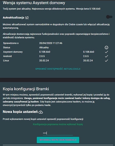

Robię w takim razie test restartu serwera. Nie mam HACS ani custom components poza wpisem:
powód restartu- dodanie kamery i dziennika do paska.
screeny przed restartem:

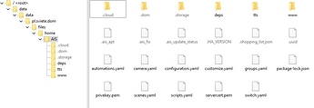

screeny folderu AIS

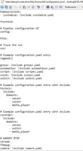

screeny plików configuration.yaml, switch.yaml,
Bramka działa poprawnie nie ma żadnych błędów przed restartem.
C.d. w następnym wpisie po restarcie.

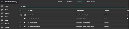

Po restarcie zniknęły niektóre integracje:
W rejestrze encji pojawiły się czerwone kółka:

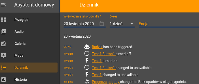

tak wygląda log:

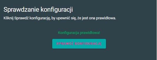

a tak sprawdzenie konfiguracji:
