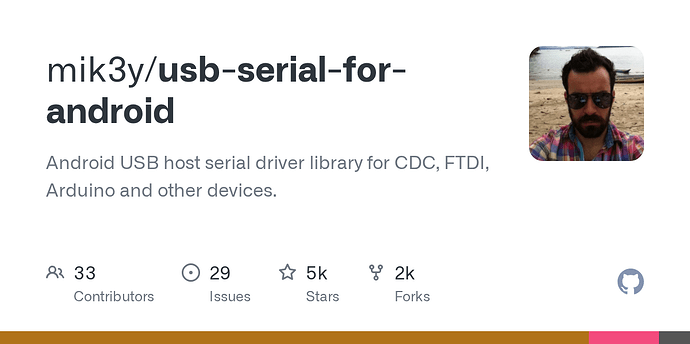

AIS USB Bridge ma sterowniki z tego projektu:
jest też inny projekt - który robi to samo:
Są kody trzeba umieć je zintegrować.
