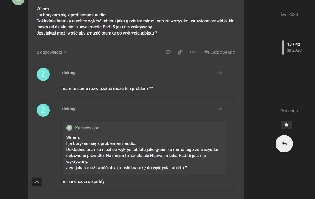

Serio cofasz się do postu(-20 postów) z listopada i odpowiadasz, a teraz wrzucasz screen’a z tego że tam odpowiedzi się rozwijają?
@Cezary.K ma rację Twoja odpowiedź była kompletnie nieintuicyjna mimo iż można było się doszukać o co Ci chodziło, ale to Tobie powinno zależeć, aby ktoś inny się jak najmniej nagłowił, aby Ci pomóc a nie na odwrót.
@sdsi ale to nie o Spotify było pytanie. Nie zauważyłeś?
jaki widzisz w tym problem ?? alergia na zielony ?? to nie jest moja wina że post się pokazał na samym dole a nie pod postem kolegi którego pytałem
tak jak teraz !! sam zobacz

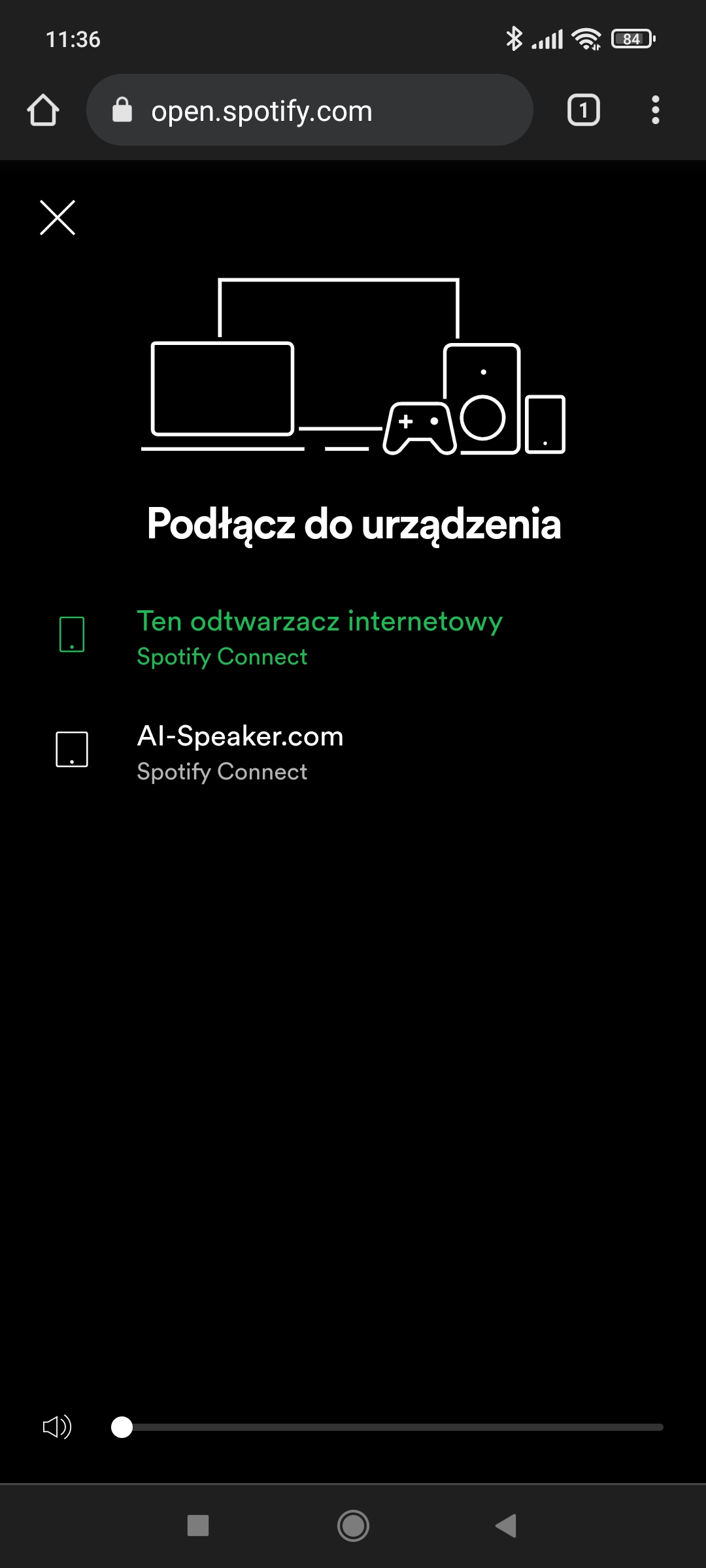

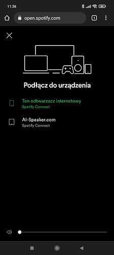

Mimo wersji 2.18 na beta (nawet przed chwilą zaktualizowanej do najnowszej) słyszę komunikat z głośników o błędzie autentyfikacji. Taki protip dla innych zawsze można wysyłać muzykę np z telefonu przez www lub apke na bramkę w taki sposób jak poniżej
Bo wtedy nie ma konieczności podłączania klawiatury bądź myszki do bramki aby ponownie się zalogować do Spotify (Co u mnie nic nie pomaga bo dalej słyszę komunikat)
