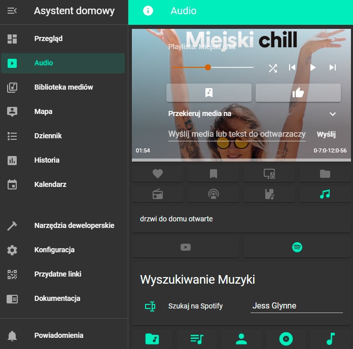

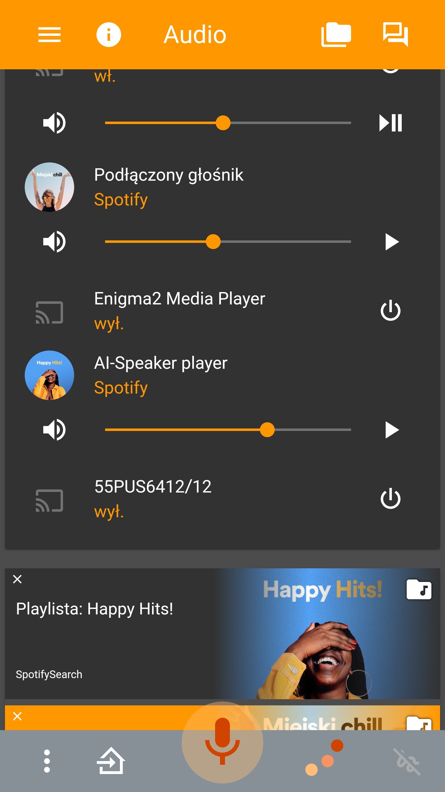

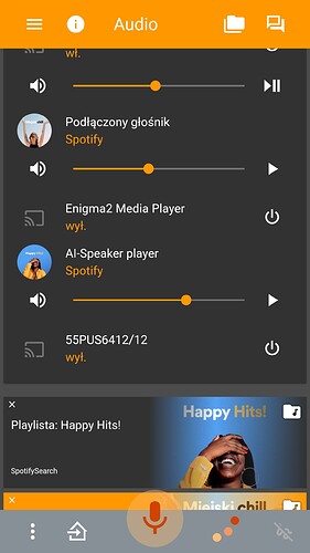

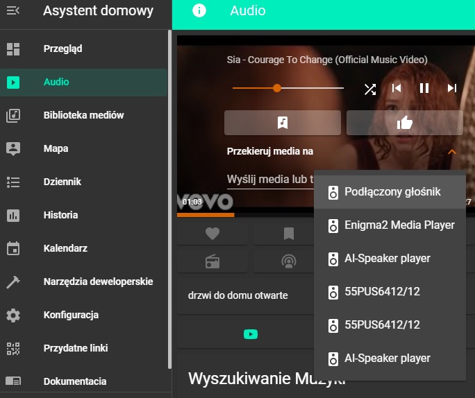

Z ciekawości sprawdziłem u siebie i potwierdzam, że bramka podpięta pod TV( HDMI)
wyszukuje i odtwarza ze Spotify natomiast przez www też wyszukuje ale nie odtwarza
na żadnym z ustawień pomiędzy głośnik domyślny, TV, AI-speaker player jakby żyła swoim życiem. Na ustawienia głośności reaguje tak z telefonu jak i przez www.
Screeny TV, komputera i telefonu zrobione w tym samym czasie.

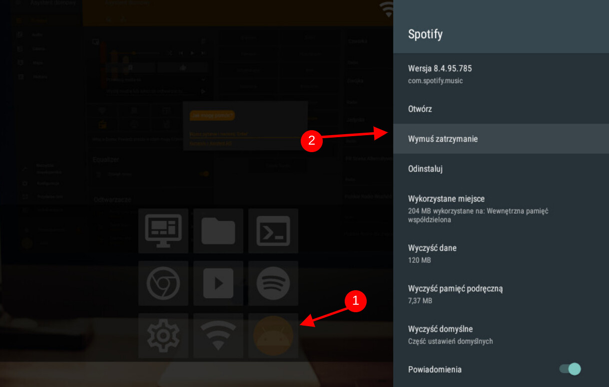

żeby działał spotify na bramce, apka Spotify nie musi być uruchomiona - ona jest nam potrzeba głównie do logowania na konto a potem do api (ta ikonka o którą pytaliśmy to chyba to api)
dlatego możesz nawet zatrzymać aplikację spotify i kliknąć w przeglądarce w aplikacji Asystent domowy utwór ze spotify i powinno grać

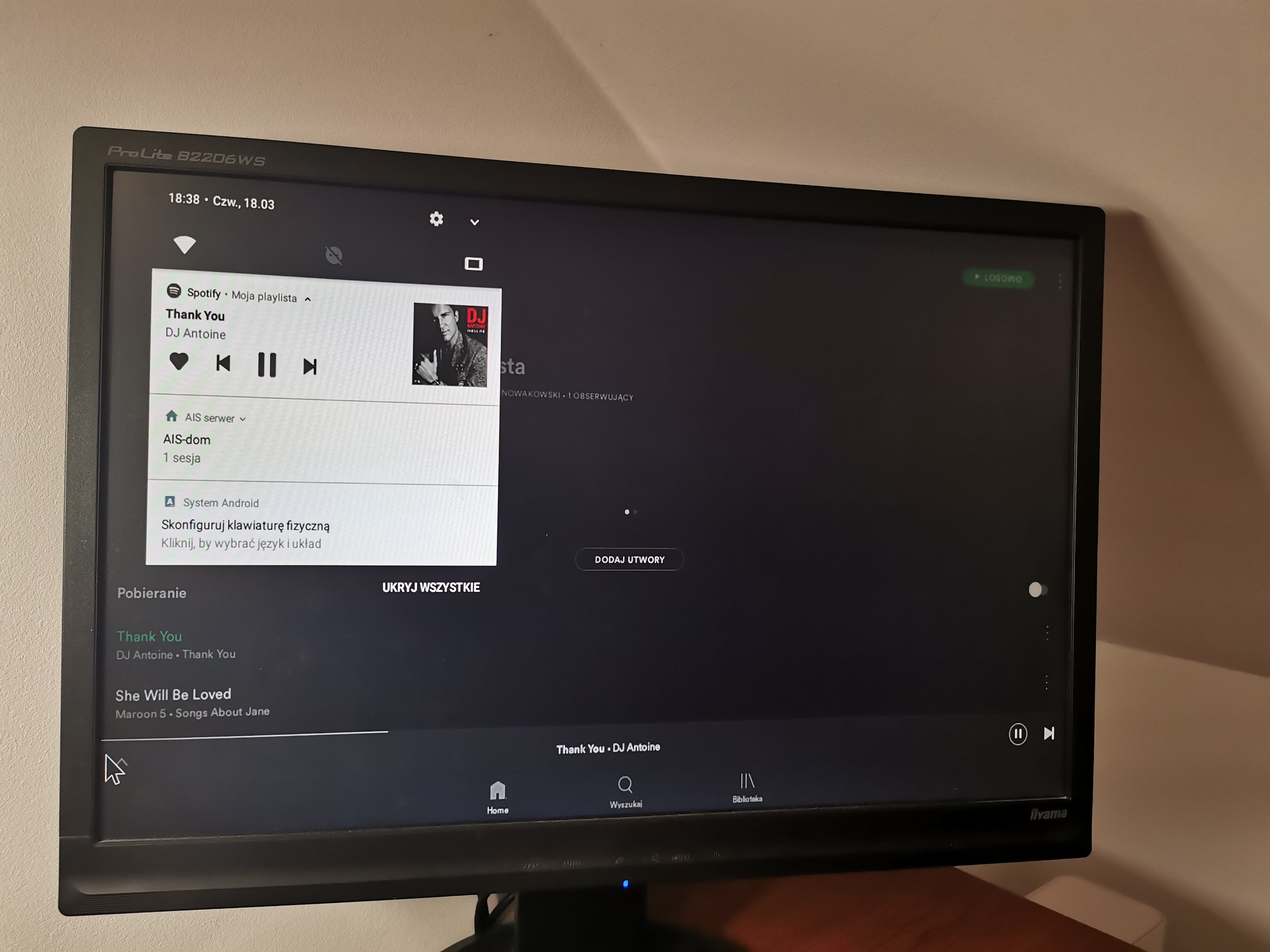

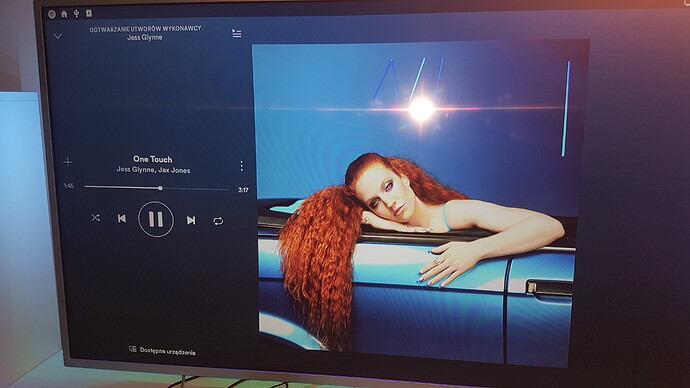

Ja CI pokaże co tam jest. To jest z aplikacji Spotify na bramce i dźwięk jest (na głośniku). Zrzut poniżej.
ps. zatrzymałem aplikację na bramce - zgodnie z tym co proponujesz wyżej. w dalszym ciągu nie gra integracja AIS z aplikacji lub w przeglądarce.

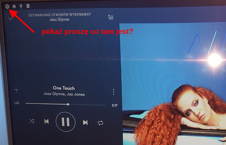

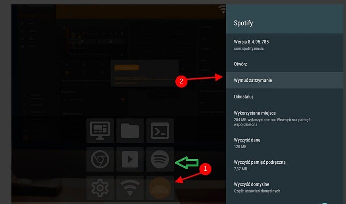

@jolka
chyba raczej tu gdzie zielona strzałka wskazuje.
Sprawdzając na Youtube wszystko działa poprawnie poza tym, że przy wyborze głośników nie zmienia się podświetlenie wyjścia wskazując stale podłączony głośnik ale przełączanie następuje. Problem dotyczy ewidentnie tylko Spotify sterowanego z przeglądarki i telefonu.
