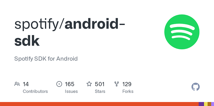

4. Spotify
Zaktualizowaliśmy 2 rzeczy:
  1. Spotify android-sdk
    to jest komponent odpowiedzialny za odtwarzanie Spotify na Android
  1. spotipy
    to jest komponent odpowiedzialny za komunikacje ze Spotify w python, to on zwraca nam wyniki w aplikacji webowej
Przyglądniemy się jak to działa przez weekend może znajdziemy jakiś schemat odtwarzalny czemu to może nie działać…
