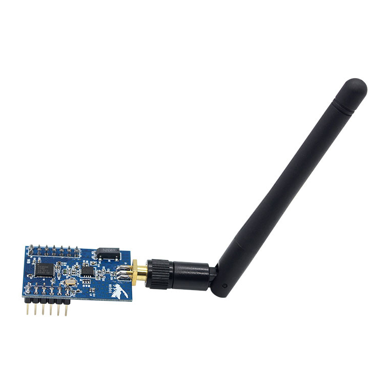

Mam router CC2530 z wzmacniaczem CC2591 i działa elegancko w całym domu(140m^2), czujniki które mają bliżej do AISowego CC2531 parują się do routera.
Wpakowałem go w obudowę i póki co jest podpięty do gniazdka na piętrze, ale docelowo będzie przyczepiony do sufitu na piętrze, stąd wyprowadzenie prądu do tylu obudowy
Co rozumiesz przez router CC2530 i wzmacniacz CC2591 (podrzucisz linki?) i jaki masz tam firmware? Czy przez router rozumiesz USB dongle z wgranym softem zigbee2mqtt (np w wersji AIS) podpiety do Jolki czy tez cos innego?
To jest jedno urządzenie, przykładowa aukcja na Ali:
Zwróc uwagę żeby miała napisane że ma wzmacniacz CC2591 lub CC2592, bo występuje też wersja bez wzmacniacza - na płytce widać 2 scalaki.

Wielkie dzieki, zamowilem router ze wzmacniaczem
