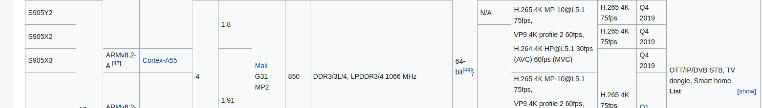

poszukałem info o specyfikacji układu który AI-Speaker podaje w specyfikacji, że jest na bramce → S905x3 Amlogic:
ten procesor graficzny Mali-G31 (tkóry nic nie robi na bramce) powinien bez problemu odtwarzać 4K, tak twierdzi Amlogic:
i Wikipedia:
No to sprawdzamy :slight_smile:
