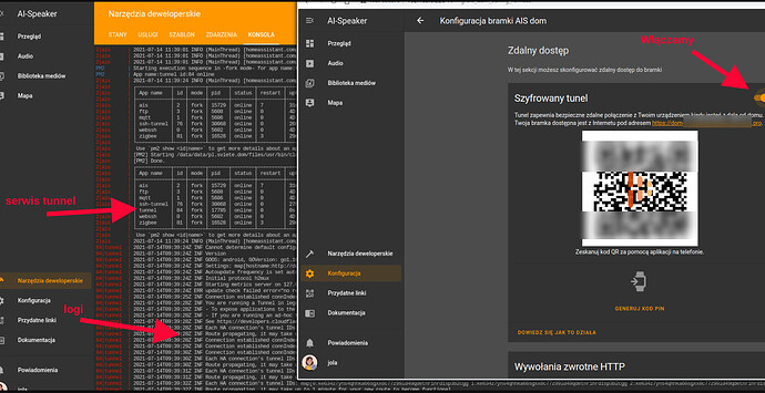

Gdyb komuś po aktualizacji nie działał dostęp zdalny, to robmimy tak:
  1. uruchamiamy konsole w jednej zakłądce przeglądarki i właczamy podgląd logów
pm2 logs
  1. w 2 zakładce przeglądarki przechodzimy do konfiguracji zdalnego dostępu i wyłączamy na chwilę zdalny dostęp
  1. włączamy zdalny dostęp ponownie
  1. w konsoli wpisujemy
    zatrzymujemy logowanie:
Ctrl + c
sprawdzamy status serwisu tunnel
pm2 info tunnel
kopiujemy to wszystko i wysyłamy na info@ai-speaker.com
