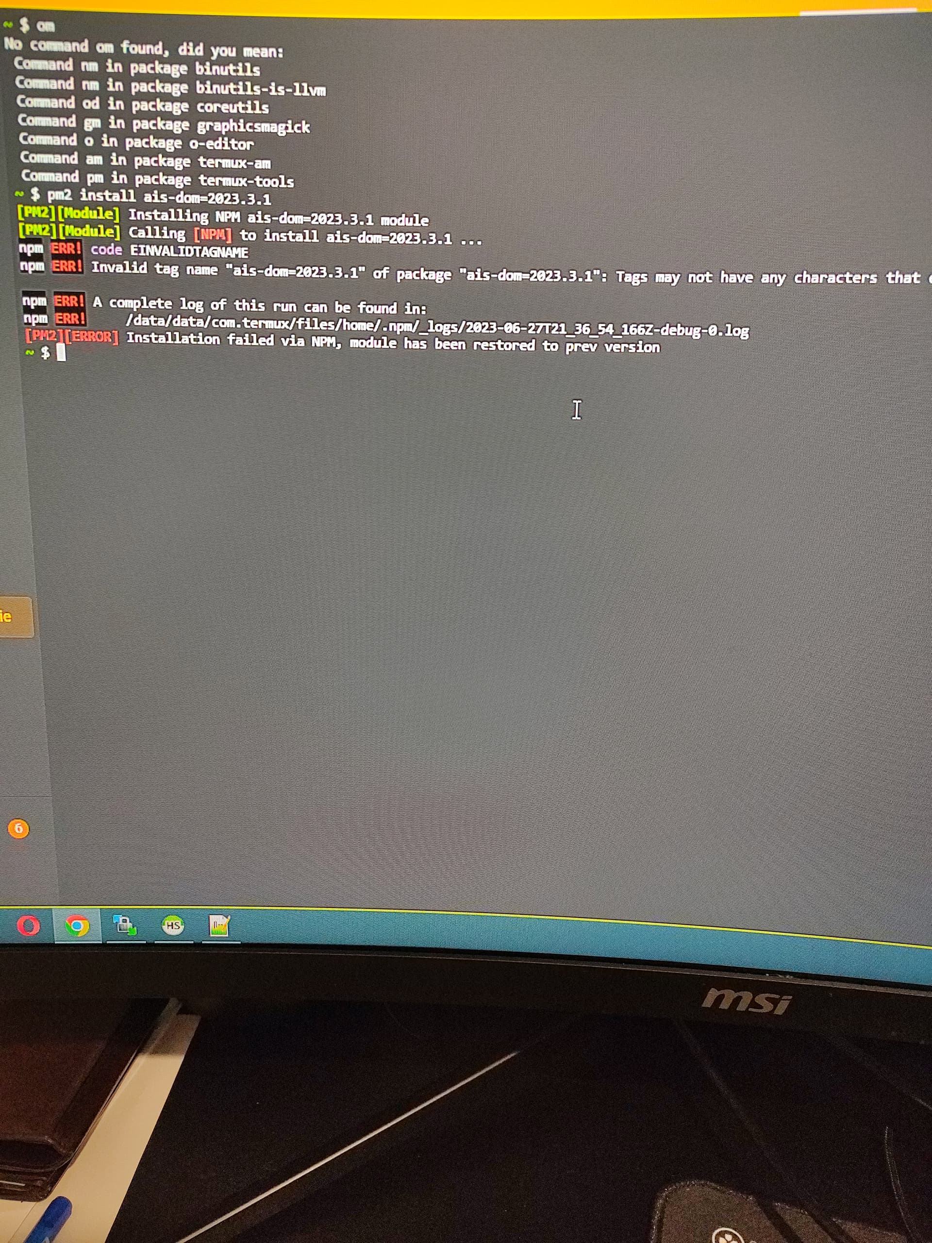

czy ktos wie jak mozna przywrocic poprzewdnia wersje ais ? pełen restart nie działa bo jest odrazu wersja najnowsza
bez tego:
+pymysql
mi nie działało
Spróbuj tak
pm2 install ais-dom=2023.3.1
Spróbuj pip install ais-dom==2023.3.1
Takie coś mam
szkoda ze załoga AIs nie dała informacji ze pełny restart nie przywraca bramki z dnia zakupu…
Jeżeli przeszedłeś na termux to jak ma przywrócić z dnia zakupu. Przy resecie pobierane są kody z wersji stabilnej. Musiałbyś usunąć termux i wrócić na starą wersję.
Już nie ważne .Ale zakupiłem wersję z termuxem więc myślałem że przywrócenie ustawień fabrycznych przywróci ja z dnia zakupu.Ha postawione i wszystko działa.Zero błędów jak na AIS.Smiga aż miło.Powiadomienia głosowe również są.
