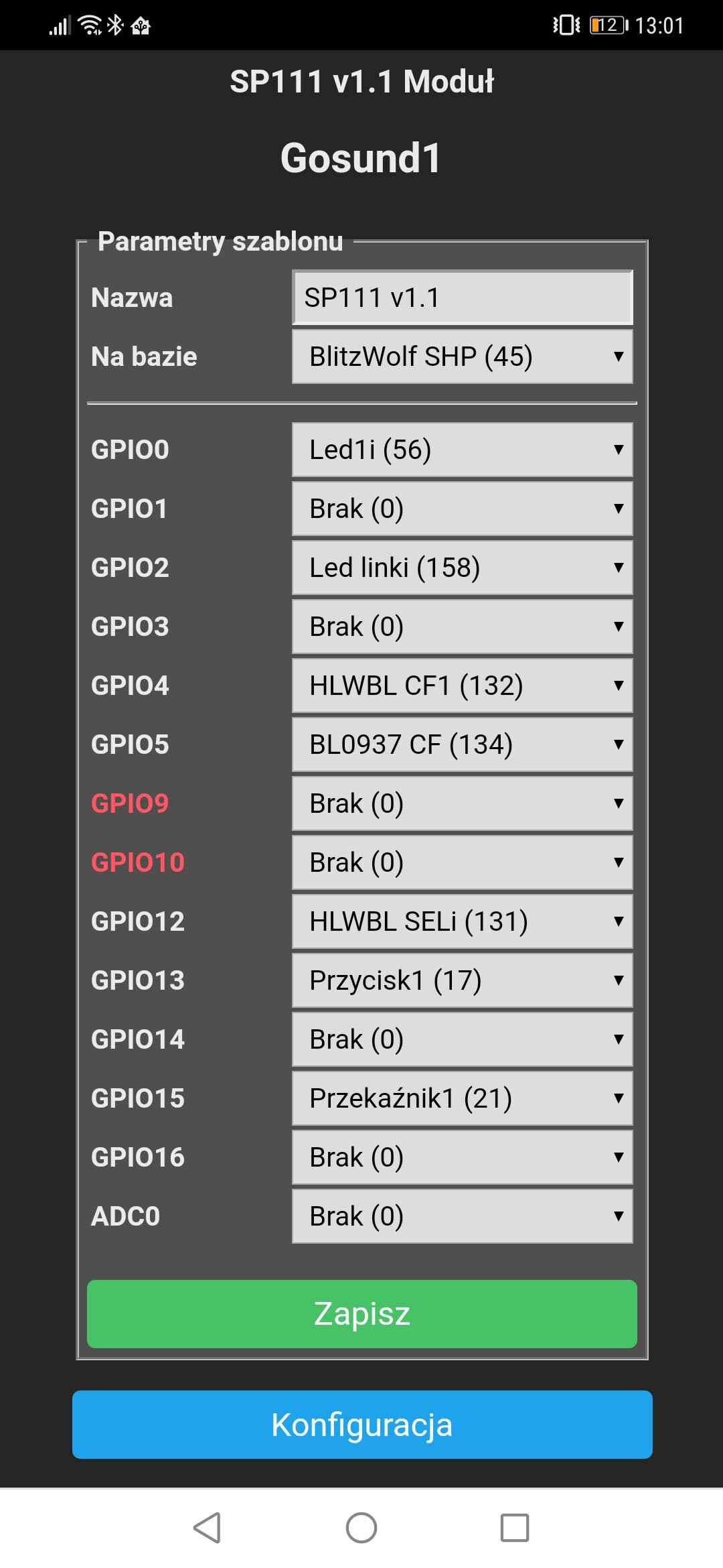

Ja mam wersję 15A. Szablon poniżej:
Dla uporządkowania.
Te gniazdka występują w 3 wersjach:
Gosund SP111
Gosund SP111 v1.1
Gosund SP111 v1.4
Musisz wybrać odpowiednie Template do posiadanej wersji gniazdka.
Wiem że nie sytepuja w 3 wersjach.
Problem jest w tym że gdy mam sterownie to brak odczytu mocy i napięcia.
Mam wersję 1.1 ustawiam wszystko tak jak trzeba. Chce robić kalibrację napięcia komendami ale nadal cisza.

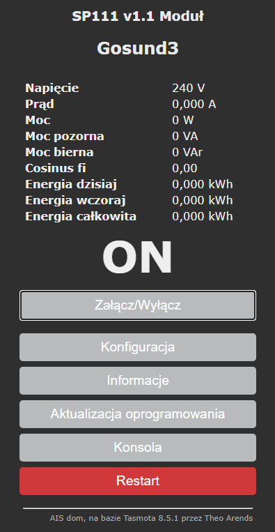

Edit.
Gniazdko zaczęło żyć. Pora na konfigurację napięcia i będzie ok.
Potem jakoś muszę dodać je do Jolki
Zwróć jeszcze uwagę, że SetOption21 jest domyślnie wyłączona. Czyli gniazdko nie pokazuje napięcia bez załączenia przekaźnika.

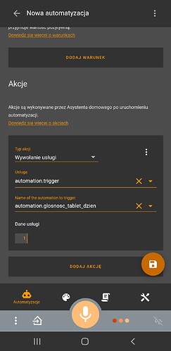

Teraz walczę z automatyzacja.
Nie wiem jak to ugryźć żeby jedna automatyzacja uruchamia druga która sprawdza i mówi że pralka skończyła.
Schemat jaki chce uzyskać.
Gdy pralka rozpocznie pracę aktywuje się pierwsza automatyzacja która uruchamia druga która pilnuje do momentu kiedy pobor prądy spadnie poniżej 30w przez 5 minut.
Mam nadzieję że wszyscy rozumieją i ktoś pomoże.
Obiecuję że udostępnie to wtedy jako poradnik dla potomnych

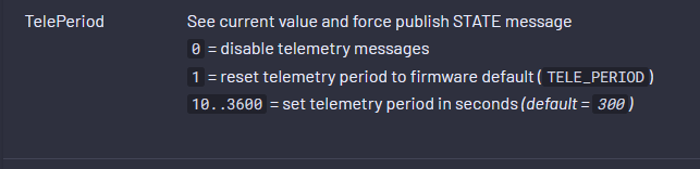

a to widziałeś:
w obu tematach masz opis jak zrobić automatyzacje
