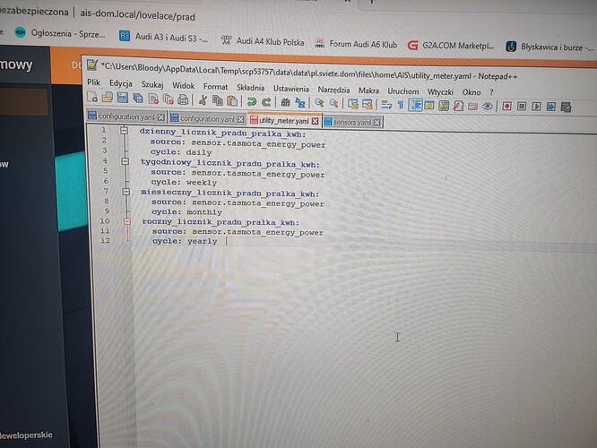

Witam pogubiłem się co wkoncu mam dodać do utility meter aby zaliczało prąd dzienny czy faktycznie zużycie
To powinno Ci pomóc
@Medykkforek prośba, wklejaj zrzuty ekranu, tekst formatowany lub pliki tekstowy a nie zdjęcia telefonem. Kręci się w głowie próbując cokolwiek odczytać z tego. Szczerze, jak widzę takie foto, to nawet nie czytam.
OK

wg mnie w pliku utility_meter.yaml powinieneś wykorzystać
chyba tak powinno być:
dzienny_licznik_pradu_pralka_kwh:
source: TWOJA_ENCJA_PRALKA DZISIAJ
cycle: daily

tak mam ale w Utility jest nadal W

Czy utility_meter.yaml masz podlinkowany do osobnego pliku, czy w configuration.yaml
Bo na tych zdjęciach z telefonu nie widzę w ogóle wiersza dla miernika.
proszę
w Config

PLIK ----utility_meter.yaml
source: sensor.tasmota_energy_total
cycle: daily
tygodniowy_licznik_pradu_pralka_kwh:
cycle: weekly
miesieczny_licznik_pradu_pralka_kwh:
cycle: monthly
roczny_licznik_pradu_pralka_kwh:
cycle: yearly
