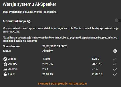

OK - w kwestii braku aktualizacji zigbee2mqtt do najnowszej wersji:
w katalogu zigbee2mqtt jest plik update.sh, który - po uruchomieniu - zrobi co trzeba.

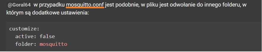

@Goral64 w przypadku mosquitto.conf jest podobnie, w pliku jest odwołanie do innego folderu, w którym są dodatkowe ustawienia:
customize:
  active: false
  folder: mosquitto
W ten sposób właśnie była dopisana u mnie konfiguracja mostu Supli, po testach wylaczylem stąd active: false.

Zigbee2mqtt nie zainstalowało się bo instalowało cały czas starszą wersję - zapomnieliśmy o tym:
wystarczyło poczekać - już jest ok → możesz kliknąć i się zainstaluje.

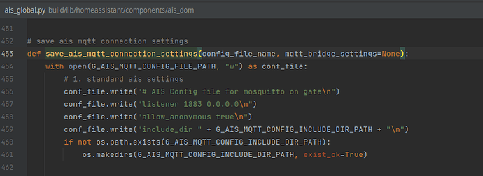

Nasz skrypt który aktualizuje zigbbe2mqtt działa mniej więcej tak - konfiguracja po inastalacji zostaje:
Na DEV1 po aktualizacji mam
# AIS Config file for mosquitto on gate
listener 1883 0.0.0.0
allow_anonymous true
a na DEV3 wrzuciło mi domyślny config z opisem wszystkich dostępnych w nim opcji, więc go tu nie zacytuję.

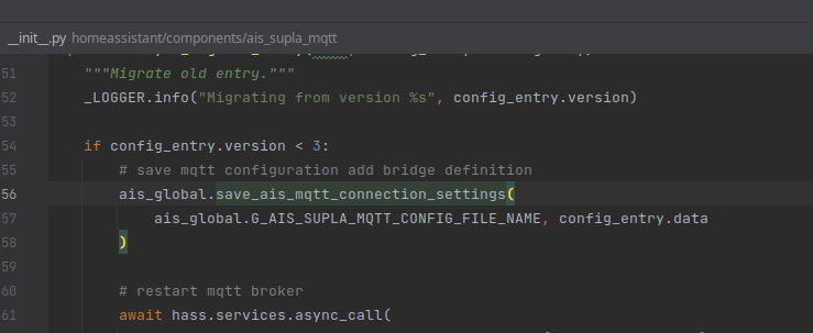

aaa widzę, tu masz rację - jesteś tym 1 użytkownikiem, który ma integrację z własną domową chmurą SUPL-a :slight_smile:
była migracja ustawień MQTT dla supla cloud:
Robimy to po to, żeby wszystko po instalacji działało samo, na 99.9% bramek. Ty masz własny Supla Cloud którego nie wspieramy, musisz z tym jakoś żyć :wink:
Nie planujemy więcej zmian w tym temacie więć pewnie kolejne aktualizacje będą już OK.
Tylko zastanawia mnie, dlaczego na DEV3 pojawił się plik defaultowy z pakietu instalacyjnego, a nie te 4 linijki?
